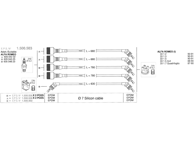

Én ilyen gyújtáskábelt vettem, gyárilag van rajta karaj kis gumi gyertyapipa, ami védi a lepárásodástól a GL gyertyáimat:)
Meteorban kb 4500HUF-ba volt, trafókábellel együtt. gyártó unknown (sorry, kidobtam a csomagolását)András bácsi19-07-2005 21:18:18 // 5049

A régi 8V-s boxereknél volt spec. porvédő sapka a gyertyakábeleken. Szerintem maradt ilyen öskövületem, ha tudod használni a tied, eljuttatom valahogy. Keress mailben.
granturismo19-07-2005 20:44:16 // 5046
A blokköntvénybe felül minden hengernél be van öntve az adott henger száma.
"Harangos" gyertyapipa kellene, az nem engedi oda a koszt.
