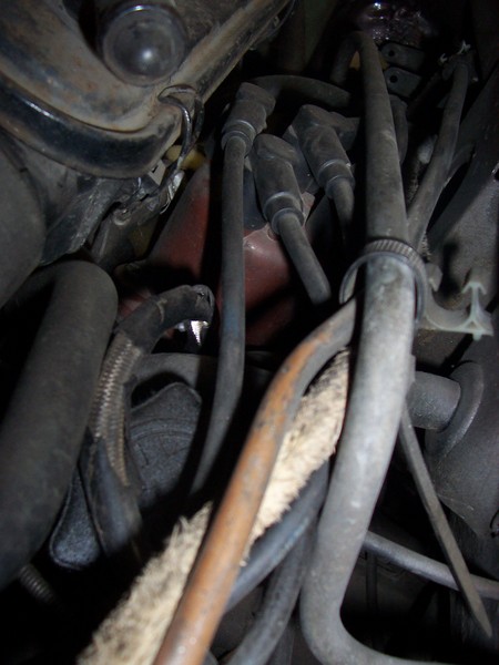

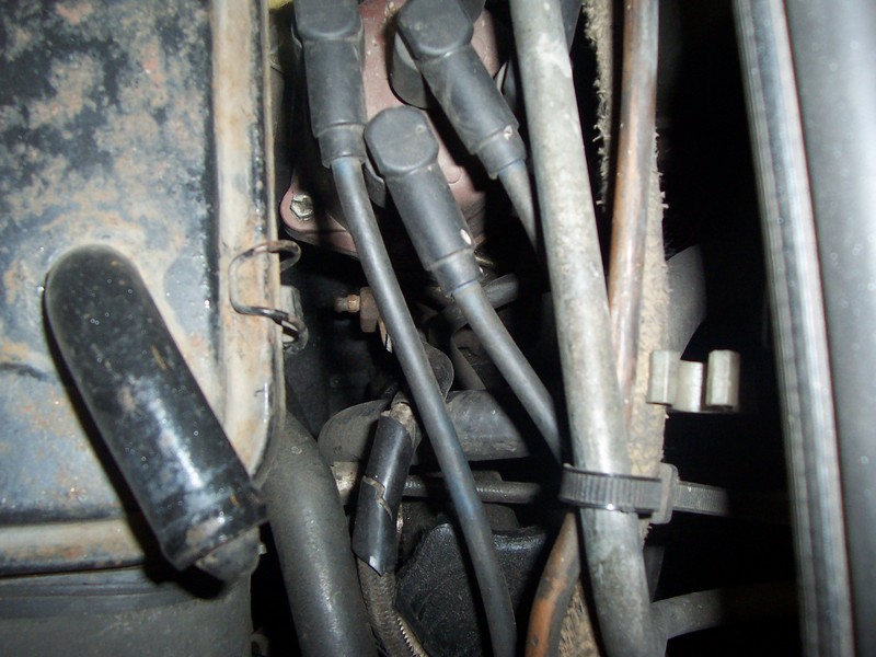

Scott!
láttam írtál az oldalamra!
én nem arra a csőre gondoltam!
amiről te beszélsz az a vákuumos fékrásegítés csöve a jobb szívócsonk és a fékszervó között.
Nekem a gyújtáselosztó (balkarbi - gy.elosztó) vákuumcsöve van megszakítva egy szeleppel és rossz irányba volt beszerelve.
( ...és/vagy a hibás gyújtáskábel )
Mindenesetre ma délelőtt végre "büntettem" a pályán :-)
