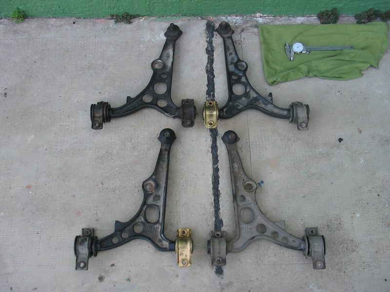

granturismo23-06-2005 22:40:19 // 4577
Sziasztok.
Lengőkar téma.
Lehet ugyebár komplett lengőkarokat rendelni. Az olcsó árkategóriában sok a gagyi cucc, de azért találni elfogadható minőséget is. A 145/46/55 vonatkozásában a Frap márkájú lengőkarokat használom. Ezek pesti viszonylatban kb 2 évet bírnak ki ami persze nem hosszú idő de a méregdrága gyári is kb. ennyit tud.
A cikkszámok: F1337 bal, F1336 jobb.
Viszont, ha a lengőkargömbfej nincs kiverődve akkor van olcsóbb megoldás a hiba orvoslására. A gömbfejet én úgy ellenőrzöm, hogy először jól megjáratom minden állásba, majd középállásból elfordítom valahová végállásba ha a végállásból visszamozdul a csap a közép felé akkor komplett karcsere vagy gömbfej felújítás, he megmarad végállásban akkor a kar maga még maradhat, csak szilent csere.
A karok:
A bal alsó egy bal Frap lengőkar felújított első szilenttel, a jobb alsó egy Frap jobb felújítatlan lengőkar.
A bal felső egy bal gyári Bravo lengőkar, a jobb felső egy jobb Marea lengőkar felújított első szilenttel. A szilentcsap általában esetben 21-es, de ezt jobb megmérni. A Tipon 20-as de pld. a rólam elnevezett:-)) Tipo 2.0 GRANTURISMO modellen is 21-es. Általában az első lengőkerszilent verődik ki ez mind a 2 oldalon azonos. Birth gyártmány. (Bárdi) a cikksz.: B2226 A hátsó bal cikksz:B2228 a hátsó jobb B2227.
Itt a 146 boxi első futóműbe kiszerelve.
Problémás még a stabilizátor összekötő kar aminek a szilentjei megkeményednek és ettől is lesz egy idő után kiséé fapados a menetkomfort.
A képen maga a karocska + a 2db hozzávaló szilent van ennek kompletten a cikkszáma 5166/C.
