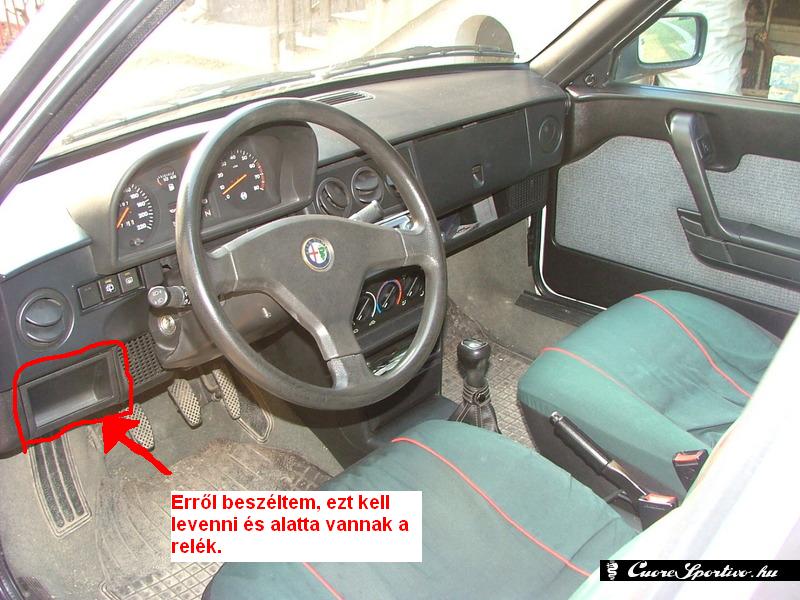

köszi. tegnap már leszedtem a képen látható helyen, de nincs ott a relé, ahol a szervízkönyv mutatja.Te nem tudod melyik lehet?
Tom30-06-2005 12:39:38 // 4717
Tom30-06-2005 12:17:59 // 4716
ha jól tudom akkor a relé lent van balra a kormány alatt. Csak kihuzod a müanyag tartot amit ott találod alatta
Wikicica.30-06-2005 11:57:40 // 4715
üdv!
lenne egy kérdésem.A csíklámpás 33-asokban, hol van az irányjelző reléje?
