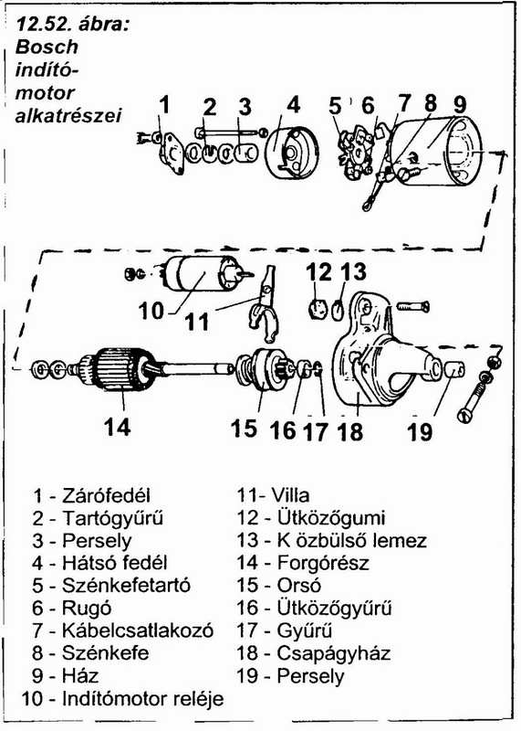

pb_29-04-2008 14:40:28 // 43860
Sajnos, nemigen kelendőek ezek a gépek.(
Gróf29-04-2008 14:25:52 // 43859
A régi indító kirepült, a másik a polcról berepült. Most ezzel indítja szépen.

Szerintem az ilyenekre felesleges 11k-t költeni, ez nem egy speckó 156 jtd önindító, szóval olyan egyszerű, mint a faék. Csapágyak+4db szénkefe, forgó rész felújítását simán egy hétvégi nap 1-2 sör mellett el lehet végezni, akár egy F1-es futam beiktatásával is. Pláne, ha közben van másik is tartalékban.:)

Én tudok egy önindíóra és generátorra specializálódott emberkét, Márkón lakik. Skoda önindítómat csinálta meg 11k-ért anno, úgy, hogy a rosszat otthagytam "betét"-ként mellé, másképp mégtöbb lett volna. Viszont amit Ő csinál meg, az mint az új. Amúgy nekem is van egy önindítóm elfekvőben, de nem tudom milyen az állapota.
Ha viszont nem jelent megterhelést a fenti ár, én keresnék rá szakembert a közelben. Mivel van másik a polcon, pláne érdemes cserélni, és közben felújíttatni a régit, szükség esetére.

pb_28-04-2008 21:24:59 // 43834
Fel lehet újítani, ahogy Ferke kártárs is írja, csak azért Lőbb + kell nézni, hogy ténylegesen mennyire halt +. Sztem úgy csináld, hogy leszeded, mindjárt azzal a lendülettel rakod bele a polcon lévőt, majd szépen nem rohanva fullosra csinálod(ha nem nagyon halt L), amit kiszereltél. Így nem kell állnia az autónak sem.

Ferke28-04-2008 19:04:39 // 43830
nézd meg a blogomat, ott látod csutkára szétszedve az önindítót és a generátort is.

Gróf28-04-2008 15:55:43 // 43827
Üdv!
Meghalt az önindítóm :( MA már 2X megcsinálta, hogy kulcsfordításra lehet hallani hogy magában pörög, de a motort nem forgatja meg. Ezek szerint ennek az előjele volt a mostanában előfordult nehézkes indítás, nem pedig az akksinak.
Kérdés annyi, hogy ezeket a önindítókat fel lehet e, vagy érdemes e egyáltalán felújítani, illetve hogy mennyire bonyolult, vagy csak tegyem bele a másikat a polcról és reménykedjem hogy húzza még 1 ideig.
