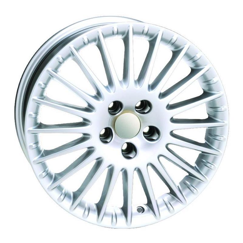

HátvédRomeo25-06-2008 23:42:10 // 45971
Jaja neten találtam. persze 4X98-as lesz nekem. :D
BuBu.25-06-2008 23:39:24 // 45970
csinos
de ez 5 lyuku
:D:D nehezen menne fell:D:D
de ez 5 lyuku
