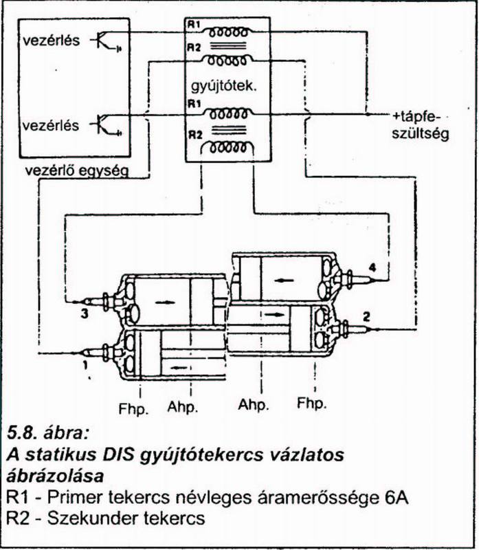

szegecs14-07-2008 12:34:06 // 46722
pb_14-07-2008 12:26:03 // 46721
Nézd + jobban a képeket.)
pb_14-07-2008 12:25:01 // 46720
"Gyárilag úgy van beállítva, hogy az 1-ben lesz a munka ütem, a 2-ben meg a szívó ütem és ez adja azt a bizonyos 1-3-2-4 sorrendet. "
A motor Lrendezés ad + mindent, és az, hogy +6ározták melyik az 1es henger.) Természetesen ehhez igazították a jelek kilakítását is, persze összerak6od így is, ahogy leírtad, de, akkor jelek nem fognak stimmelni. A vezérlés, pedig, ha a gyári módszert/leírást követed, csak 1féleképp lehet összerakni. Lehet alkalmazni individual componenteket, de az általában nem vezet jóra.

Mint ahogy már lentebb írtam ez a DIS (Double Ignition System) egy dupla szikrás rendszer, tehát minden FHP-ban gyújt, tehát az 1-2 és 3-4 henger kábelei simán felcserélhetőek (a kispoláknál is mindegy volt, hogy hova melyik kábelt dugtad :)

pb_14-07-2008 09:18:22 // 46703
DIS gyújtótekercsnél így vannak a gyertyakábelek. Ez a kép az autó eleje felól mutatja a sorrendet. Tehát, ha szemben állunk az autóval, akkor:
bal 1. -> 1es henger
bal hátsó -> 2es henger
jobb hátsó -> 3as henger
jobb 1. -> 4es henger
A gyújtási sorrend, pedig a következő (1/2)-(3/4).
Hengerek számozása:
A nyíl az autó haladási irányát jelzi.
Ahogy leírtad az még jó is lehetne, csak azt nem írtad, hogy honnan nézve. Ill, csak az oldalakon a hengerek vannak felcserélve, de Lvileg így is jó lenne.

szegecs14-07-2008 00:03:49 // 46701
Ez esetben az 1-2 ill. a 3-4 henger dolgozik együtt, tehát ezek kábelei felcserélhetőek.
