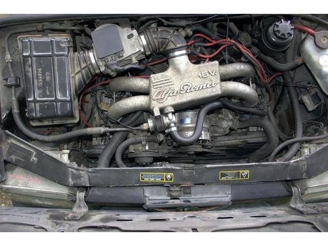

mégeg kérdés
a 16 v hova csatlakozik a szerföfék vákumcsöve a 8 v n megtaláltam de ezen a szaron nem találom vagyis van egy sejtésem de az nem ugy néz ki mint a 8v n
ha jól gondolom akkor a menet irány szerinti bal oldalon a pillangó szelep talpain van hátra felé nézö kis csonk de nem vagyok biztos benne
pb_18-07-2008 13:01:20 // 47057
Magyarul, valaki kontár munkát végzett. Sztem az legyen a következő, hogy mindent jelre teszel.
BuBu.18-07-2008 12:59:28 // 47056
megnéztem a vezrlést hát rohadtul nem ugy van ahogy a szervízköny szrint kellene lennie majd megigaztom a vezérlést és akkor tuti hogy ujra az eredeti gyujtás kell neki
köszönet mindenkinek a segitségér
BuBu.18-07-2008 12:58:09 // 47055
nahh uraim beindult a vas
szegecs kolega javaslatát követve merthogy az volt esönek a egegyszerübb megcseréltem a gyujtássorendet 2-4-1-3 ra
hát mitt mondjak pöcre indult a vas....
azota kapot hutörendszer is
most még van néhány ezer dolog amit meg kell csinálni rajta de legalább beindult nem lessz bellöle hamu:D:D

BuBu.17-07-2008 23:58:36 // 47039
nekem ennél azért egy picit egyszerübnek tünik a szijnál megnézni hogy mijen a vezérlés:D:D:Degyrész ahoz nem kell szelepfedél tömcsi másrész egy helyén lévö 16 v melett sok hely nincs én ma nagyon jót szoptam csak a gyertya ki be rakással:D:D
szegecs17-07-2008 23:45:37 // 47038
Még egy tipp: nem kell szétszedni az egész vezérlést, csak egy kicsit:)
Az 1. (2.) hengert felső holtpontra állítod, leszeded a szelepfedeleket és az 1-2 es hengernél megsasolod, hogy hogy állnak a bütykök. Amelyiknel felfelé állnak (a másiknál lefelé) abban kell lenni a gyújtásnak.

BuBu.17-07-2008 23:37:11 // 47036
igen miota mondtad a dolgot ezen filozok énis és tény hogy simán megvaloosithato csak felcserélem az oldalakat
igen ha igy van nekem akkor majd a szij cserénél vissza alakitom a rendes beálitásokra de most éppenséggel leszarnám csak induljon be mert ezer meg egy dolog várat még magára és lassan mennie kell a vizsgára ami igyis ugyfest hogy tolodni fog emiatt a szopás miatt
szegecs17-07-2008 23:34:57 // 47035
Az igaz, hogy nem így van gyárilag, de ha logikusan végig gondolja az ember, akkor rájön hogy az égadta világon nem változik semmi csak annyi, hogy nem az 1. hengerrel kezdődik a gyújtássorrend, hanem a 2.-kal. Én is így jártam egyébkén, mikor először szembesültem ezzel az esettel, de épp most lesz esedékes a fogasszíj csere és visszaállítom, ahogy "gyárilag" kéne, hogy legyen. Majd beszámolok, hogy mennyi változás lesz.
