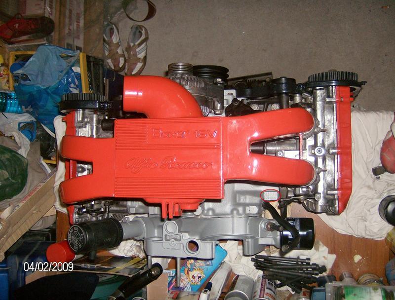

Nem kell a duma, vate.DD
Ferke12-02-2012 20:47:21 // 77612
Ne szólj be, ez újhullámos boxer:-)
pb_12-02-2012 20:42:52 // 77611
Csak a szívócső nem szokott fordítva lenni.)))
Ferke12-02-2012 20:33:39 // 77610
Mind1ik boxin ugyanott van!:-)
