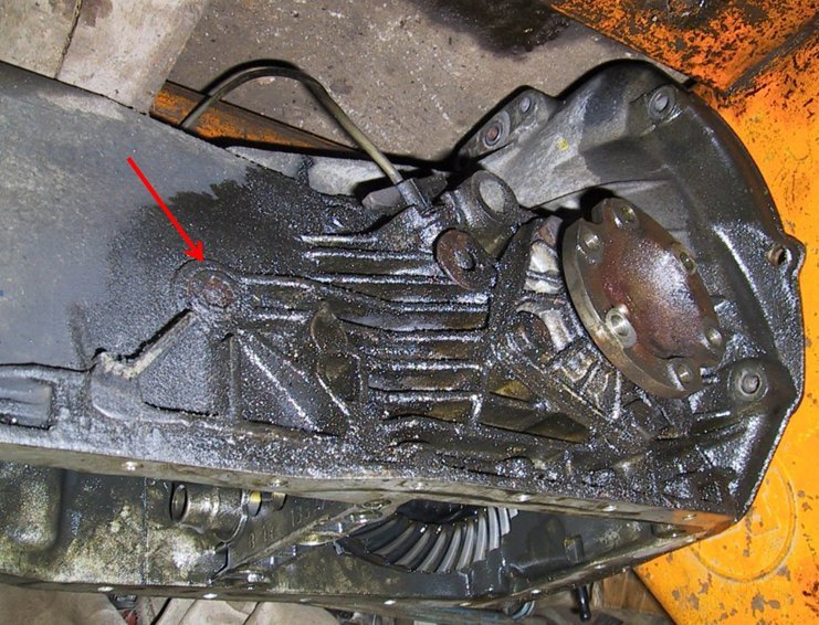

Poisontattoo06-05-2012 12:59:27 // 77943
Érdeklődnék, vki meg tudja-e mondani hogy 33 asba hol tudom beönteni a váltó olajat....
Előre is köszi!!!
Előre is köszi!!!
