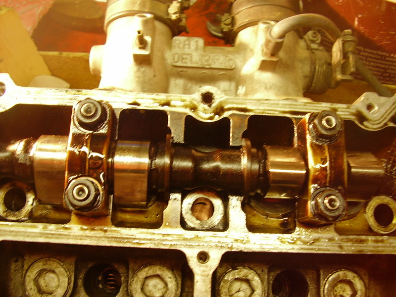

Basszus, az 1-3 szívótengely nincs a helyzet magaslatán.:(

A tengelyeket még nem vettem ki,de igyekszem jó képeket csinálni!)
pb_26-12-2008 16:08:46 // 52867
A bülykökre.) Mondjuk a tárcsák felőliekre. Szemből, felülről, minden irányból.))

Viszont a szívó tengelyekről tehetnél fel pár képet.
Nem egészen.
