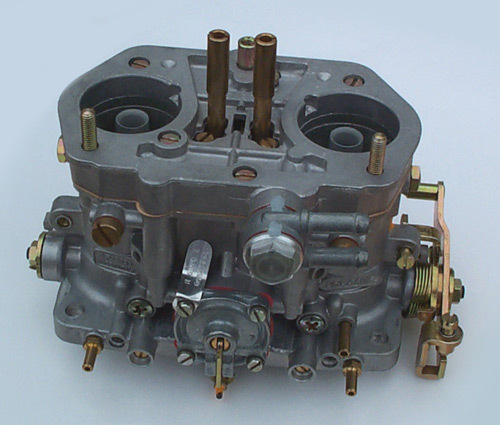

1 fénykép jól jönne, mert ezt így Lég nehéz +mondani. Az injektoros motorra tennéd a karbikat? Sztem, így látatlanban, az, az injektortalpakon lévő vákuumcsövek lesznek, azok adják a vákuumot többek közt a nyomásszabnak is.
Ernesto 3327-07-2009 15:07:21 // 64357
Nem az amit mutattál hanem a karbi alatt a szivó csonkon is van 2-2 kis cső őszesen 4 cső megy egy elosztoban és onnan mar csak egy lesz és azt nem tudom hogy hova megy . Azért köszönöm hogy probáltok segitteni ...

ÁdidiGaga (il hempescattore)27-07-2009 12:29:03 // 64355
hú, én pont ezekre nem is emlékeztem!
régen kellett hozzányúlni, hiába no, ezek a karbantartásmentes karbik! :-p
Az előgyújtásszabályzás meg épp nem a 2. ,hanem a 4. henger!
ÁdidiGaga (il hempescattore)27-07-2009 12:26:05 // 64354
szia!
szerintem nem tudja,az legalábbis biztos hogy nem érdekli! :-)
Ja, és cseréld injektorra - fog hangozni az Ő javaslata! :-DDD
(egyébként ha arra a 4 csőre gondolsz, ami nem a karbin, hanem a szívócsonkon van, az tudtommal épphogy befolyó...
végül is vákuum, de nem szabályzó fajta, 1xűen az olajbetöltőre csatlakozó "lepárló"-ból csöveken keresztül kap egy kis felső kenést a motor. Szerintem...
Ami ténylegesen vákuum-szabályzó, az csak az 2. hengernél van, de az a karbin! Erre megy rá a vákuumos előgyújtás szabályzásához a gyújtáselosztóre menő cső.
