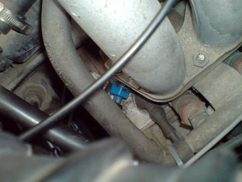

alfamate8930-08-2009 12:23:40 // 64998
váváváá vegyük ezt újra! dupla vezetékesen azt érted hogy 2vezeték vagy 2db 2vezetékes? mert visszaolvastam HSZokban és ott olyat láttam hogy dupla csatis a jeladó 1ik a vezérlőbe másik a hőmérő. most akkor hogy van?

Ha ez a dupla vezetékes jeladó, akkor igen.)) A többi érték?)
