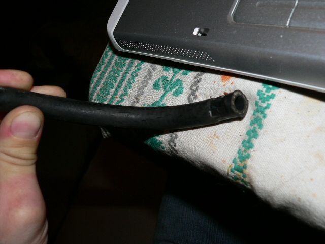

Én kidobáltam az összes ilyen csövet, és a 145/46 vékony műanyag benzincsöveit tettem mindenhová. Elég jól beváltak.

Na tegnap megint babráltam egy kicsit. Már régebben találtam egy fura csövet, de nem foglalkoztam vele. De csak nem hagyott nyugodni a dolog, és megnéztem tüzetesebben.
No! Ehune a cső.
Asszem kicsit meg van repedezve. Ja ez egy nagynyomású benyacső. Igaz hogy most nem tűnik annyira gázosnak az állapot, de amikor ráköszöntött a teljes benzin nyomás akkor rémiztően nézett ki. Ja meg valószínű hogy folyt is, mivel indokolatlanúl megnőtt a fogyasztásom.
