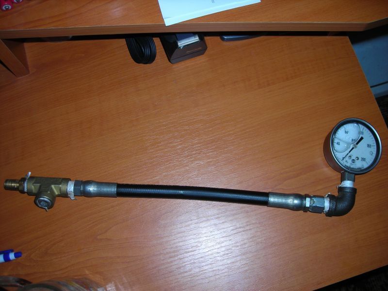

Ez egy glicerines óra amit én használok, de szerintem megfelel egy akármilyen nyomás mérő óra is ami olaj álló. Végül is egy membránt nyom az olaj, szerintem bármilyen órának jónak kell lenni, a levegős rendszereknél is van minimális olaj ill. víz azt is bírják. Itt az enyémnél azért használtam ilyet meg a kompresszió mérőmnél is mert ez csillapított a folyadék miatt.
sprint8302-03-2010 20:33:31 // 72640
Volt otthon minden hozzávaló:))) Van egy rakat légtechnikai cuccunk, kb. mint egy kisebb bolt raktárkészlete:)) Ez csak egy 5 perc alatt gyorsan összerakott mérő volt, azóta megcsináltam normálisan szépre.:))
ANGER02-03-2010 20:30:53 // 72639
csak azt nem tudom milyen névvel vagy megnevezéssel keressek hozzá mérőt?

sprint8302-03-2010 20:19:58 // 72636

Lehet olajnyomás,beinvesztálok mostmár egy mérőműszerbe!
