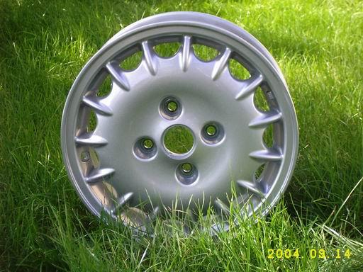

pb_20-11-2005 21:10:44 // 9215
Ja én is csodálkoztam mikor 1más mellett mentünk, hogy miért tudtalak úgy körbe autózni. De ezt már említettem személyesen is. Akkor lehet ez volt az oka, mondjuk mondtad, hogy számítasz ilyesmire.
ÁdidiGaga (il hempescattore)20-11-2005 21:07:35 // 9214
persze a lényeg kimaradt: amit azon a kis képen láttam, leginkább azokra az Uno felnikre hasonlítottak.
ÁdidiGaga (il hempescattore)20-11-2005 21:06:21 // 9213
fene se tudja már,beszél az mindenféléket! :-)
komolyra fordítva: szép felni, hol árulnak ilyet?
szerintem nem ez volt,de mindegy,az is lehet, hogy ha nagyobb lenne a kép, nem is tetszene.
Csak foltszerűen jól néz ki.
egyébként egyre valószínűbbnek tartom, hogy valami FIAT lemezfelni,
legalábbis annak idején figyeltem is az Uno-kat,hogy milyen jó kis mutatós lemezfelnit csináltak
azon egy külön tárcsa volt középen a felnicsavaroknál, így szép sík volt a felülete + nem az a ganaj fekete,ami ugyan dísztárcsa alá király,de anélkül rettenet...
Viszont abból nem nagyon láttam még 15"-ost,lehet hogy valami Ducato-é ? :-D
