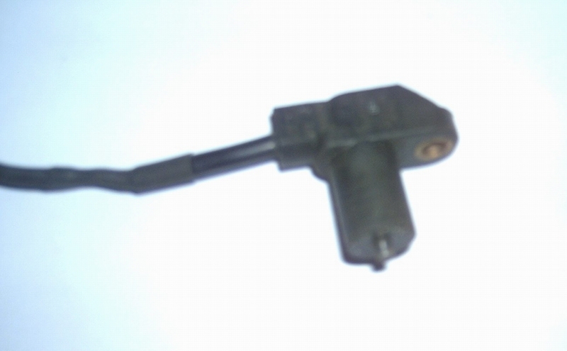

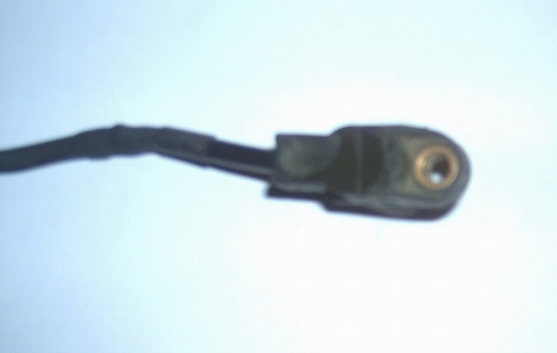

pb_04-06-2006 22:08:03 // 16981
pb_04-06-2006 20:57:16 // 16980
Nem, csak az 1 tengelyen lévők. Mindjárt csinálok képet róla. Ill van 1 kiszerelt db-om is, pont mintának. Ja most jut szmbe, hogy ugyanilyen van elől a Fiat Brava/Bravoban is.
granturismo04-06-2006 20:53:01 // 16979
De neked mind a 4 ABS érintkező egyforma?
granturismo04-06-2006 20:52:10 // 16978
bocs már látom.
granturismo04-06-2006 20:51:33 // 16977
16969, 16971??
pb_04-06-2006 20:44:35 // 16976
Igen, ezt néztük nálad is a múltkor.) A 4 henger, alapjárati motor, nyomásszabályzó, üzemanyaggőz-elszívó, összesen 6 kicsi, + 1 nagy lyuk.
pb_04-06-2006 20:42:16 // 16975
33-ba való, Bosch 2K vezérlőhöz, van minta db is. Lehet mindjárt csinálok róla képet.
pb_04-06-2006 20:40:24 // 16974
