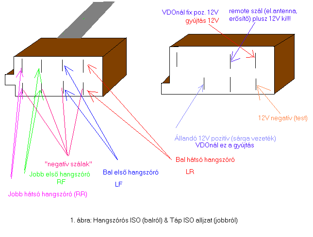

Általában angolul, németül azért le van írva, abból meg csak tudja az ember...
Songokou06-07-2006 17:19:42 // 18165
Na az 100 h ra van irva. Ill en meg olyat nem lattam amin nem volt. Ra van irva a vezetek szine es h bal-elol, stb.. Persze nem magyarszki nyelven.

Ok, értem én :-)
Mondjuk lehet, hogy vannak olyan link gyárak, ahol még márkán belül se egyformák, de van azért olyan is, ami normális :-)
De az autórádiókra asszem rá szokták írni, hogy melyik hangszóró csati melyik oldal (R/F, L/R)

A tapcsatik es a hangszorok telleg el vannak kulonitve altalaban ezzel nem vitatkoznek, de engem idegesit amikor a jobb elso bal hatul szolal meg... ;)
A masik amivel erdemes szamolni, h nem tudhatod ki epitette ki a rendszert a verdaban (hacsak nem sk.). Erdemes elotte vegignezni.

Azért a táp és a hangszórók mindig külön csatin vannak, a fejegység szerintem elszállni nem tud.
Az lehet, hogy a tápcsatin a fix 12V, gyújtás, illum. stb pontok máshol vannak (pl off opelnél és mutyukinál a gyújtás (ACC) és 12V táp (BATT) fel van cserélve -- de tapasztaltabb kollégáim szerint más nagyon nem szokott felcserélve lenni)
Hangszóróknál is szerintem fixek a pontok, szvsz a Rear/Front van felcserélve :-)))

Én egy Grundigot vettem nemrég a másik kocsinkba. Annak az csatlakozása összestimmelt az autó ISO kábelének kiosztásával.
kando.06-07-2006 16:22:17 // 18157
Ez az ISO-csati ???
Ennek tuti a bekötése szerintem.. mindjárt megkeresem :)
Rumi06-07-2006 16:22:09 // 18156
na pontosan erről beszéltem
kösz Face
Kando: JVC KD5150

En szereltem mar be Sony-t, Panasonicot, Pioneer, blaha-punktot, roadstart es mindegyiknek eltero volt a kiosztasa az ISOn. Erdemes atnezni, mert ha nincs szerencsed es a verdaban mashogy vannak bekotesek, csuful elszallhat a fejegysegben sokminden.

Szerintem az iso csati az szabvány, ott nincs többféle variáció.Itt egy ábra a csati kiosztásról. Ezzel szemben az egyes autógyártók csinálnak mindenféle "saját szabvány" csatikat és kiosztásokat, ekkor lehet szívni h az iso csatiba hogyan kötöd be a gyári kábelköteget stb.

Rumi06-07-2006 16:07:08 // 18151
arra gondolok, ami a magnó/fejegység hátulján van tűs csatlakozó, ami adja a jelet a hangszóróknak, illetve ahol kapja a jelet, pl antenna stb.
ez full szabvány, max vannak akik faxul kötötték be.
a dolog lényege, hogy eddig volt benne hátul egy 100Wattos ős erősítő, ami ráadásul torzított is. eddigi bekötés: első hanszóró szett (magas+mély-hangváltóval szerelve) direktbe volt a fejre kötve (mert már az is szép teljesítményt tud! a hátsó hangszóró pár meg az erősítőre.
az új felállás: 1000 Wattos erősítő (ezért kellett kicserélnem minden kábelt) az első szett, és a mélyláda erősítőről, a hátsók a fejegységről.
megtehetném hogy a jelenlegi első szett helyére kötöm a hátsőt, csak nem tudom hogy melyik kimenet mire lett gyárilag kigondolva! ezért ez az egész mizéria.

Ez a hangszórócsati ?
Mármint arra gondolsz, vagy ahol kis jelszintek vannak erősítő, CD-váltó felé ?

Nemtom, ti hogy vagytok vele, de az en taőpasztalataim azt mutatjak, hogy meg azonos ceg kulonbozo tipusai is elteroen vannak kiosztva az ISO csatin. Par hete szombaton betettem a kocsimba a zenemodult, vasarnap meg haver stiftjeba az ua marka mas tipusu hangvevoestovabbito egyseget es tok mas volt a bekotes...

Rumi06-07-2006 15:39:53 // 18144
is-is. nyilván minden magnónak ugyanaz a kiosztása, vagyis ugyanarra a lábra ugyanaz a kimenet jut. különben át kellenne variálni az egész kábelezést ha lecserélem a fejet.
a kérdés hogy ez a szabvány kiosztás hogyan néz ki?
a füzetet átnyálaztam, nem volt benne

Vagy esetleg arra vagy kíváncsi, hogy az autóban van 1 gyári csatlakozókja a magnónak, és, hogy ott mi a kiosztás?
pb_06-07-2006 15:34:57 // 18142
Ha újonnan vetted a cuccot, akkor van hozzá 1 kis füzetecske, amiben benne szokott lenni a csatlakozó lábkiosztása. Ha nem akkor esetleg magán a készüléken van 1 skicc, hogy mi hova megy. Ha ez sem, akkor szívás van, esetleg interneten utána kell nézni.

hifi szerelés közben megszorultam. a fejegységek ISO csatija gondolom azonos, tehát mindegyik tűnek meg mindig ugyanaz a kimenete.
namár most nem találok sehol egy képet hogy melyik tű milyen kimenetnek felel meg?
ez az én hibám, vagy tud vki vmilyen képet belinkelni?
