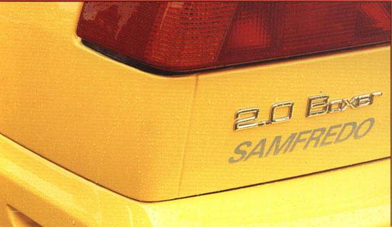

Bálint3324-07-2006 16:08:29 // 19606
Lehet, hogy egy Subaru-ról lopta... :)
Bálint3324-07-2006 16:07:19 // 19605
