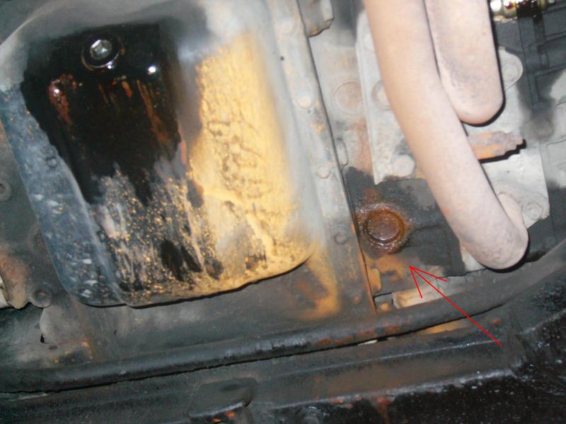

swan21-08-2006 08:37:12 // 21050
Aha:-) És mi van a fagydugó mögött? CSak azért kérdezem mert mi van ha továbbszald véletlenül a fúró? Akkor ez nem menetes hanem a perem rögzíti azt kész? És nem kell semmivel bekenni mielőtt visszaüti az ember? Vmi tömítőanyaggal vagy valamivel?
granturismo21-08-2006 08:31:48 // 21049
Dehogyis.
Leengeded a vizet. Fúrógéppel óvatosan körbe sűrűn kifúrkálod a peremétől kb 4mm-re. Utána összeütöd a furatokat egy kis spitzvésővel. Az utólsó ütés után ugybár kiesik a belső része. Utána egy vagy lapos csavarhúzóvel vagy feszítővassal oldalról beakasztasz és egy határozott mozdulattal kifordítod a furatból a perem részét. Megpucolod a furatot rozsda, vízkő lehet ott. Csiszoló vászon ajánlott, de nem tulzott mértékben. A végén felütöd az új fagydugót és feltöltöd a rendszert.

swan21-08-2006 08:22:59 // 21045
Na most itten most közel 3 liter tünt el és ha megnézed a képet látszik hogy itt ez rendszeresn nyomja kii a vizet :-(
swan21-08-2006 08:21:53 // 21044
És hogy lehet kiszedni vagy esetleg utána húzni vagy vmi? Mert ezen semmi olyant nem látok ahová szerszámot vagy szerszám szerűséget lehetne illeszteni! Vagy szét kell hozzá bontani a motor és belülről lehet cserélni?
granturismo21-08-2006 08:18:56 // 21043
Fagydugó tényleg. Nézd meg hogy rendesen ül-e a helyén. Lehet, hogy tényleg mint fagydugó funkcionált is kinyomta valamikor egy bizonyos mértékben. Ha rendesen a helyén van akkor viszont csere. Átmérő alapján lehet vásárolni fagydugót.
pb_21-08-2006 08:17:59 // 21042
Nem tudom, sztem az 1ik hfej totál szétment. Sztem ne nagyon használd így, annyira tartalékold, hogy saját lábán el tudjon menni oda, ahol szétszedik.

pb_21-08-2006 08:09:23 // 21039
Esetleg kiszedni, és 1 másikat csinálni/tatni bele.
András bácsi21-08-2006 07:59:21 // 21038
Hibáztam. Ugyan van olyan csavar is, de jobban megnézve ez egy fagydugó. Szvsz nagyon nehéz tömíteni.
András bácsi21-08-2006 07:54:18 // 21037
Ott kell leereszteni a vizet hivatalosan. Mindkét oldalon van.

Lehet, hogy valamelyik hengernél picit átenged a hf tömítés vizet az égéstérbe. Ez még a víz színén/állagán sem látszik, nem is buborékol, semmi jelet nem mutat. Csak annyit, hogy fogyogat a víz, és ha terhelet az autót, melegszik. Nem szokott melegedni, ha tolod neki?
