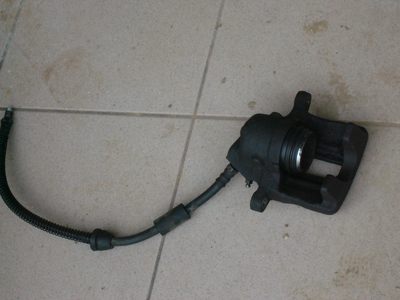

swan04-09-2006 10:22:42 // 21894
Nem kell fékcsövet cserélnem most! CSak az infokat gyüjtöttem hogy mit csináljak ha kell!! A másik oldali fékcső is ilyen!
Paco04-09-2006 10:04:34 // 21893
De, lesz,csináltam már. A nyereg jól megmarkolható, és a kezed jelenti az erőkart. Ha meg nem indulmeg akkor is be lehet támasztani a nyeregbe egy nagyobb pajszert, bírja. :) A nagyobb problémát szerintem a hollander elnyalásmentes megfogatása jelenti tehát annak kell a satuba menni, hogy teljes lapon fogjon.
pb_04-09-2006 09:48:30 // 21892
Nem fog +lazulni, sztem nem lesz hozzá elég erőkar.
pb_04-09-2006 09:46:22 // 21891
Érdekes 1 fékcső. Ha cserélsz most csövet, akkor simán +old6ó a dolog, elvágod a nyereg közelében a csövet, és simán rámegy a csillag. Ha nem akkor a franciakulcsos +oldás lesz a legjobb, csak előtte be kell fogni satuba a nyerget.
Paco04-09-2006 09:45:51 // 21890
Hollander satuba befog, nyereg kézzel megfog, helyes irányba elteker. :)

Ha elnyalódott, az baj. A fékcső mind2 vége csavaros. próbáld + a másik végét +indítani. De vigyázz, mert ott + a hollandi szeret összerohadni a fémmel, és a fém fékcső szeret törni. Bár ennél a pontnál nehezebb +indítani, de, ha itt sikerül, akkor ráhúzol a gumi fékcsőre 1 csillagkulcsot, és azzal indítod +. Ha nem menne rá a 6lapra, akkor reszelővel rásegítesz.
Vagy:
- 6lap lereszel 1 mérettel kisebbre, és próbálkozol, miközben folyamatosan adagolod neki a csavarlazítót.
- franciakulcsot rászrítod a 6lapra, és azzal próbálod +indítani. Természetesen samu, és erőkar hosszabító csövek használata ajánlott.

swan04-09-2006 08:58:23 // 21883
Még nem nyalódott el de tuti az lett volna a vége! Most az érdekelne hogyan lehet levenni na meg az hogy akkor hogy veszem le ha elnyalódott!!! Az addig oké hogy új cső de azt valahogy be is kell szerelni:-) :-)Most arra vagyok így előzetesben kiváncsi hogy tudom ezt ésszel kiszedni ha majd kell!!!
Paco04-09-2006 08:46:54 // 21882
Az a csavar egy peremes hollander ha elnyaltad jobb ha új cső után nézel.... :(
Paco04-09-2006 08:45:53 // 21881

swan04-09-2006 08:39:18 // 21880
Na és ha elnyalódott akkor mi van? A fékcsövet akartam levennia nyeregről de mivel inkább el akart nyalódni ezért hagytam ott! De mi van ha mégis le kell venni? Mert előbb utóbb le kell!!!!!!!!!!!
pb_04-09-2006 08:36:23 // 21879
Kevés az esély rá, hogy normálisan kijöjjön. Leginkább csavarlazítóval kell befújni, és jó sokáig áztatni. Esetleg, ha kilóg a menet vége, akkor azt letisztízani, vagy levágni. Aztán, ha szerencséd van nem fog elnyalódni.
pb_04-09-2006 08:33:03 // 21878
El tud az párologni, csak azért a 18-20l-es fogyasztáshoz, igen soknak kéne párolognia, ami sztem nagyon érezhető lenne. Szvsz nemcsak ott lesz a gond.
swan04-09-2006 08:29:22 // 21877
A berohadt csavarokat hogyan lehet normálisan kibányászni anélkül hogy elnyalódjanak?? WD40-et adtam neki sokat de inkább el akart nyalódni! Ötlet? Ti hogy szoktátok ezeket kiszedni?
