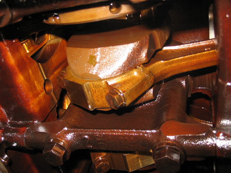

granturismo29-09-2006 23:26:04 // 22867
És akkor még ráadásul valahogy a gyűrűösszehúzót is be kell erőszakolni oda, meg még ha esetleg visszamegy a dugó még az összehúzót le is kell bűvészkedni valahogy:-)

boxer 16V volt? Mert akkor ezen is menni fog...

granturismo29-09-2006 22:41:59 // 22845

Paco29-09-2006 22:35:47 // 22843
16 V-t nem ismarem, de nem különbözhet nagyon a 8V-től :) Azon meg ki lehet.
Dugó legfelső állásba, csapágy alsó fele leszed, Főtengely 180 fokot elfordít, kar lefelé lebillent, főtengely felfelé állásba 90 fokra beforgat, dugó lefelé kihúz :)

granturismo29-09-2006 22:30:28 // 22841
Sajnos a főtengely felé nem lehet kihúzni a dugót csak ha előtte kiszedem a főtengelyt. Azt meg nem lehet beszerelt motornál.

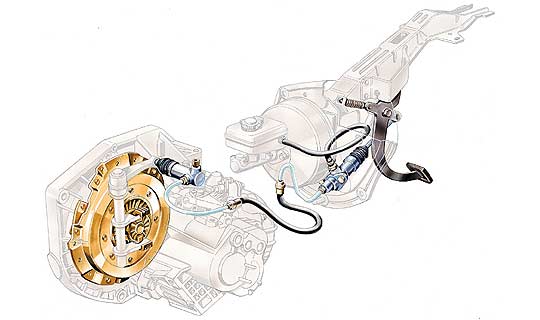

Na pont ezért kérdeztem meg...én marha képes lettem volna az egészet a rendszeren át leereszteni, pedig mennyivel eccerűbb kiszívni.:)
A kuplung légtelenítőjének az alsó (motornál lévő) munkahengeren kell lennie, ugye?
Paco29-09-2006 22:25:28 // 22838
Ne bonyolítsd.....
Olaj le.
Olajdekli le.
Hajtókarcsapágy le.
Dugó ki. Ellenőriz, esetleg gyűrű megfordít. Visszarak.
Csapágy vissza.
Főtengely elforgat másik dugó.
Dekli fel olaj vissza.
granturismo29-09-2006 22:22:12 // 22837
Ha már cseréled akkor cseréld mindet.
Én a tartályból inj fecskendűvel kiszívtam a folyadékot. Utána megnyitottam a kerekeknél a légtelenítőket egyenként és "kifékeztem" a folyadékot onnan is. A végén a kupl munkahenger légtelenítőjét is megnyitottam és onnan is kinyomattam.
Ferke29-09-2006 22:16:32 // 22836
Váltóolajat is majd, de azt vágom. A hidraulika olajnak a fortélyaira vagyok kiváncsi..csak eccerűen engedjem le mindenhol az olajat, és pumpáljam ki pedállal? hogyan lehet kiszedni mind, a csövekből is?Egyáltalán teljesen ki kell üríteni a rendszert, vagy felesleges?

granturismo29-09-2006 21:43:59 // 22832
Na várjál!
Most váltóolajat vagy kuplunghidraulika olajat akarsz cserélni?
Ferke29-09-2006 21:40:44 // 22831
Gondolom, hogy végképp nem így akartad ösztönözni magad...:)
Jah, kérek 1 segítséget, lécci. 56-oson kicsit ragadós a kuplungom.Simán lehet, hogy szett-csere ideje van, de először a kisebbik melót próbálnám meg: le kéne cserélnem az olajat. Van ennek egy bevált menete? Csak hogy ne szívjak egy egész napot csak azért, mert a lada óta nem volt olaj-kuplungos autóm:)
Ez lene a rajza:
Ez lene a rajza:
