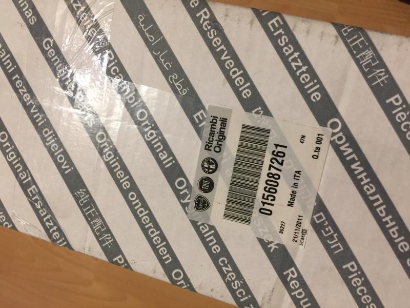

Alex8230-11-2020 14:18:20 // 123389
Amit elfelejtettem, két hete pénteken megjött a Jézuska is, megelőlegeztem neki az új kuplung szettet a kettős tömegűt, a két első alsó lengőkart az első kerékcsapágyakat, épp most állítják a futóművét, remélem igen hálás lesz érte, már rég megígértem neki, de csak most tudtam megoldani 😁 laza 2000 € +munkaköltség 💪🤯 januárban folyt köv, vezérlés fékek vagy amit majd megkíván 😄😉
Alex8230-11-2020 14:12:06 // 123388
Nah pénteken megvolt a termosztát csere, a biztonság kedvéért kétszer is szétszedtem, feltöltöttem, sajna megsérült a tömítés és folyt a víz, másodjára könnyebben ment 😁😁, teszi a dolgát ahogy kell, néhány km és meg is van az üzemi hőfok a szokásos 60 helyett 😊 költségeim kb 25K, plusz 6óra munka 😵
