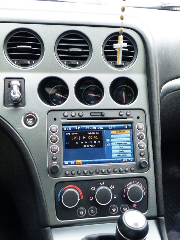

Dömpi (il dottore)10-01-2013 14:20:47 // 29041
Nekem eddig ez tűnik a legoptimálisabb megoldásnak:
PRO
- nem bukom a gyári nagyképernyős kijelzőt (marad a gyári állapot)
- ezáltal a fedélzeti comp. adatainak kijelzése nem korlátozódik a műszarfalra
- iPod-om van (végre újra használhatom)
- nem kell CD-re írkálni a zenéket
- lesz@rhatom, hogy a CD-olvasófej halódik (merthogy nem kell)
- nem kell tovább feltöltőkártyás SIM-kártyát a kocsi fejegységében tartanom, mert összelőhetem a gyári fejegységet a saját telefonommal blutooth-on keresztül
- továbbra is működnek a multikormány gombjai minden külön kütyü/illesztődoboz nélkül, ami kellene más 1 vagy 2DIN-es fejegységhez
- árban így összességében ez a legjobb
CONTRA
- így elsőre semmi
A fentiekkel kapcsolatban javítsatok ki ha valamiben tévedtem!
Az általad küldött linken lévő leírásból csak az nem derült ki számomra, hogy ezt hogyan lehet csatlakoztatni a gyári fejegységhez. Vagy csak én voltam felületes?
PRO
CONTRA
- így elsőre semmi

Dömpi (il dottore)10-01-2013 12:25:12 // 29021
Ezek mit jelentenek?
- 24 bit DAC
- 3-sávos parametrikus iEQ
- easy iEQ funkció
- Loundness vezérlés
- HP és LP filtereke
- Subwoofer vezérlés
Egyébként a "kormánytávvezérlő előkészítés" azt jelenti, hogy a multikormányos autókba beszerelve működni fognak a multikormány gombjai? Ergo onnan vezérelhető, mint a gyári fejegység?
Valamint a "Bluetooth előkészítés" mit takar? Ahhoz, hogy a telefonommal kihangosítóként működjön kell még venni hozzá venni valamit?
Az ilyen utólagosan beépített fejegységek esetében akkor bukta a kocsi saját computer-adatainak (pl. trip) kijelzése?
Segítsetek kérlek, hogy ha vennék milyet vegyek?
Elvárásaim:
- esztétikailag jól nézzen ki (modern, ne valami ósdi design)
- működtethető legyen a multikormány gombjairól
- a telefonommal össze tudjam lőni bluetooth-on, vagy legalább USB-csatlakozós vezetéken keresztül, és vezetés közben a fejegységen keresztül tudjak telefonálni és hívásokat fogadni (most egy Nokia E52-m van, nem kizárt a jövőben egy iPhone)
- USB-n keresztül pendrive-ról, vagy iPod-ról tudjak mp3-at hallgatni
- ha lehet zenei hangzásban jobb legyen, mint a gyári fejegység
Egyébként most úgy hirtelen ezt nézegettem.
- 24 bit DAC
- easy iEQ funkció
Elvárásaim:

Szerintetek érdemes kínlódnom egyáltalán a gyári nagykijelzős fejegységem rendbetételével, vagy inkább nézzek én is valami más beépíthető cuccot?
(Most tudnék 10k HUF-ért egy bontott fejegységet szerezni, aminek a belseje tökéletes, csak a kijelző üveglapja van eltörve).
