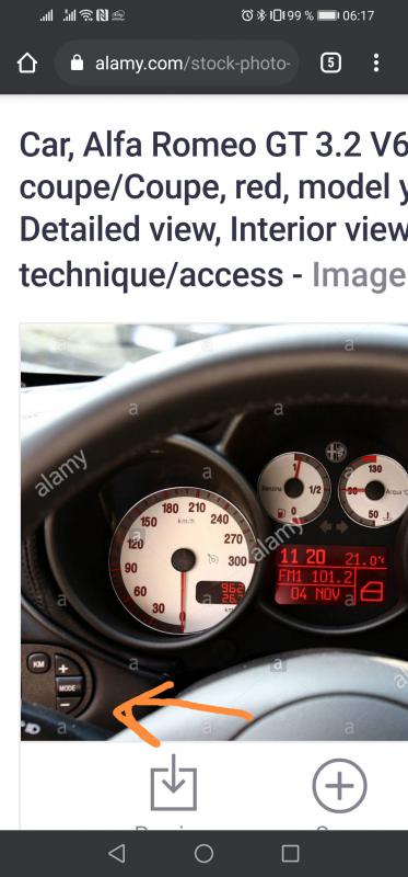

Kócosw19-04-2021 07:19:58 // 17473
elárultam, van ötlet? :)

Kócosw13-04-2021 06:18:30 // 17471
Piritu - 1.000.00012-04-2021 22:46:16 // 17470
Nagyot lendítene a dolgon ha elárulnád hogy melyik autóról és melyik rádióról lenne szó :-DD
Piritu - 1.000.00012-04-2021 22:45:11 // 17469
A rádió menüjében nincs auto on beállítás? Az ilyesmit el szokta felejteni a rádió.
Kócosw12-04-2021 22:31:13 // 17468
Nekem olyan gondom lenne hogy a gyari radio csereje utan a főmenüben a plusz gomb nem működik nem a kapcsoló a hibas valamit a cserelt rádió megkever sztem a rendszerben. Vagy rosszul lehet bekötve? Neha random elfelejti hogy hol tartott a zeneben gondolom aramtalanitja rovid időre magát.
Járt mar valaki igy?
Vagy van valakinek egy bekötési rajza hogy kéne kinezni a bekötésnek?
