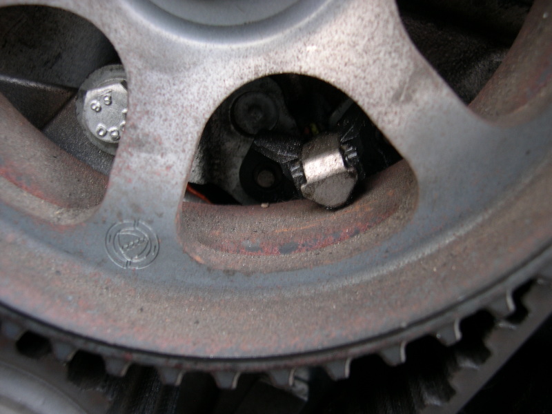

WarbiRunner (Gyuri)14-04-2008 22:15:07 // 8145
Ez fontos infó volt, tehát nem feltétlenül kontakt hiba, ha időszakosan hagy ki. Nekem ez nem volt tiszta, hogy tud e ilyet a jeladó, hogy amikor döglődik, akkor néha pillanatnyi jelkimaradást okoz.
Még kicsit töröm a fejem, hogy hogy lehet kibányászni a jeladót a vezérlés szétbontása nélkül. Az egyik imbusz pont a vezérműkerék mögött van...
Erhard 242 (Pure Energy)14-04-2008 22:12:01 // 8144
akkor cseréld ki a vezérműtengely jeladót ezek szerint kezd elhalódni...
WarbiRunner (Gyuri)14-04-2008 22:00:36 // 8143
Vez.tengely jeladó hibát írt a comp, gondoltam megnézem miről van szó. A fura az, hogy nem konstans hiba, tehát megáll az autó, majd percekkel később újraindítható.
A holtponti jeladó már szerintem folyomány, ott szinkronizáció hibát tárolt be, nyilván amikor elszállt egy pillanatra a vez.tengely jel.

WarbiRunner (Gyuri)14-04-2008 21:51:58 // 8141
Van, de egyrészt nem férek be vele oda, másrészt nem hiszem, hogy kijönne vele. Baromira beragadt, fogalmam nincs hogy sikerült neki. Holnap még megpróbálok alulról befűzni egy l alakú alucsíkot, és azzal kitolni. Nem szeretném levenni ilyen hülyeség miatt a hosszbordás szíjat, meg a nagy kereket.
A poén az, hogy itt szívok egy ilyen marhasággal, miközben az alap hibát gyanús, hogy nem is sikerült orvosolni.
Erhard 242 (Pure Energy)14-04-2008 21:43:51 // 8140
mágnes nincs nálad véletlen?
WarbiRunner (Gyuri)14-04-2008 21:40:16 // 8139
Na most van kész a totális szívás...megtisztítottam a jeladó környékét legalább a látható kosztól, és már épp raktam össze, amikor...egy kib..szott kis csavar bepottyant a szíjak közé. Pedig rohadtul óvatosan tettem volna épp vissza, zsebkendődarabbal imbuszra szorítva, csipesszel biztosítva. Hát csak beesett. És hova? Hát mire megtaláltam majdnem megszültem kínomban, de mostmár sötétben is tudom, hogy melyik fogaskeréken merre megy a szíj. Nade ez a kis genya, beesett a főtengelyen lévő kerék bordásszíjat forgató nagy kereke, a fogasszíj és az öntvényház (?) alja közé. Persze ujjal érzem, de megmoccantani esélytelen. Holnap hozok egy bakot, felemelem, aztán alulról hátha kijön valahogy. Vagy felgyújtom az egészet...
Már gondolkoztam azon, hogy megpöccintem az önindítóval, aztán kilövi...vagy ha rosszfelé fordul, akkor rohadjon meg, megérdemli....
WarbiRunner (Gyuri)14-04-2008 19:22:14 // 8138
Ha jól értelmezem, akkor ez egy hall szenzor, ami a kerékben lévő bevágás pozícióját érzi.
Ja és még volt egy hibás fordulatszám jel is a comp.-ban! Most jutott eszembe.A fordulatszám mérő működik, gondolom ez is valami folyománya a jelkiesésnek.
