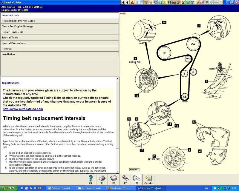

WarbiRunner (Gyuri)09-02-2013 22:07:42 // 22635
Az is igaz, a vezérműkeréken van jel, tehát ha 1-es henger fhp-ra van téve, össze lehet rakni.
mreni09-02-2013 21:57:49 // 22634
lehet én emlékszem rosszul,de tudtommal nincs rajta jelölés,vagy szerszámmal vagy fhp-re állítással lehet összerakni
WarbiRunner (Gyuri)09-02-2013 21:33:48 // 22633
Szerintem keríts hozzá szerszámot, az 1.9 8v-nél legalábbis nincs hova jelre tenni a főtengely fogaskereket, föl kell csavarozni egy segédeszközt hozzá. Sok jtd-n már valamelyik előző szerelő összepöttyözte, de nem kísérleteznék. Ahol nekem legutóbb kényszerből vezérlést bontottak is inkább vártak két napot a szerszámra de nem rizikóztak hogy jó helyen van e a pötty.
Goodboy09-02-2013 19:24:32 // 22632
Csao fiuk.be tudnà vki linkelni a cf 2 es 2.4 jtd 10v vezérlését és azt hogy a szijon lévő jeleket hova kell jelre tenni?! Koszi szépen
