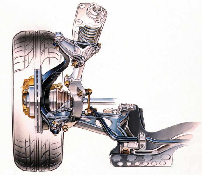

Ferke09-03-2006 10:34:18 // 10932
Hát most nem vágom, hogy a futóműves melyikre mondta hogy rossz. DE ez a kép naggyon jó, iylet hol vadásztál? Se az Eper, se az autodata nem hoz ilyen jó képet!:) Na mindegy, akkor van pechem, ha a stabilizátor belső szilentje is rossz, akkor bölcső le..
TtK09-03-2006 10:26:00 // 10931
Passzolom. Még sosem cseréltem, csak cseréltettem. :)
De a stabilizátoron csak két szilent van. Ha ezek kukásak ki kell venni a rudat, mert le kell róla vágni a gyári szilenteket.
Ha az öszekötő rúd (ami a stabilizátort köti össze a "gólyalábbal") rossz, az szvsz kijön minden faxni nélkül.
Ferke09-03-2006 10:11:59 // 10930
Köszi, köszi! Vajon a szélső szilenteket lehet úgy cserélni, hogy ne kelljen kiszedni az egész stabilizátort? Mert állítólag embertelen nagy meló kiszedni a bölcső mögűl...
Saughassy09-03-2006 10:08:03 // 10929

TtK08-03-2006 21:38:51 // 10926
Azért nem hozza külön, mert egyben vannak a stabilizátorral. Csak nem gyáriban van külön szilent.

Ferke08-03-2006 14:41:27 // 10923
Tudja esetleg valaki, hogy 156-oson a stabilizátornak hány db szilentje van? 2 (a két szélén), vagy 4 (középen is)? Az eper nem nagyon hozza ezeket.
