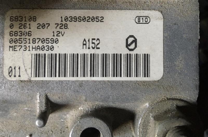

Sajátja a motorvezérlője? Azt ellenőrizted?
Amit nézni kellene az az előgyújtás érték.
Logolni egy motorterhelést, gázpedál állást, motor fordulatot és előgyújtás értéket.
Egy kopogásra szabályozás MES logban a csatolt képen a fekete négyzetekben kiemelve: az előgyújtást veszi vissza az ECU hirtelen pár fokot. Pl. itt 5800 RPM körül detonált ez a 3.2V6. (Már korrigálva lett, ez a kiinulási állapot volt motorépítés után.)
kertecs08-08-2022 12:40:20 // 55464
Szia! Nem tudom. Nem vagyok gyakorlott a MES-sel, ezért is vittem szerelőhöz. Szerintem nem mélyültek el a probléma megoldásában. Hibát nem tárol a comp.
Ingyenes MES verzióm van, csak hibát olvastam vele párszor. Tudsz benne segíteni, mit kéne konkrétan néznem? Emelkedőn felfelé bármikor előhozom belőle... ekkor melyik paraméteren tudnám követni?
1 biztos: nem ez az eredeti motor ebben az autóban, a régi is becsörgött ugyanígy, a jelenlegi is. A szenzor ment/jött az új motorral ami azon volt.
Az is megfigyelés, hogy csak bemelegedett motorral tapasztalható a jelenség. Ha tovább lépem a gázpedált, megszűnik.

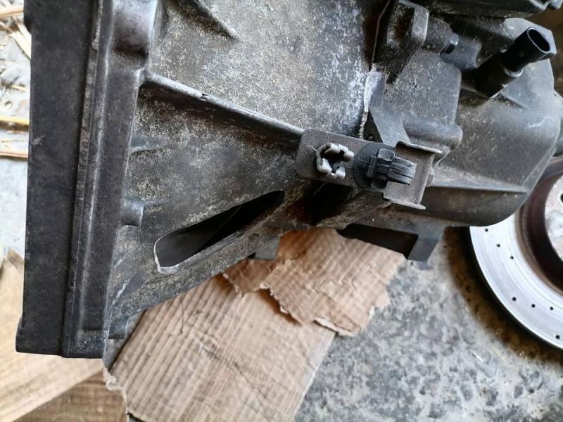

bbalogh89230-07-2022 09:27:29 // 55460
Üdv szakik,
Segítséget szeretnék kérni, van egy váltóm amit eredetileg a saját autómhoz vettem ami egy FL előtti 147 1.9JTD 8v. Le akartam cseréltetni a váltóját mert bizonyos sebességekben búg és az olajcsere sem segített, így cirka 2 évvel ezelőtt vettem egy bontott váltót ami "elvileg" szintén egy dízel 147 alól került leszerlésre.
Múlt hónapban esett át az autó egy teljes felújításon, amikor a bontott váltót is fel szerettem volna rá rakatni csak aztán hívott a szerelő, hogy nem tudja felrakni mert ennek más a kuplungja (az enyém nyomókuplung, amit vettem az meg húzókuplungos.. vagy fordítva, franc tudja már..)
A bontott váltót egyébként átnézettem és felújíttattam mielőtt felrakattam volna. Jó állapotban volt, tisztítva lett csak, szimmeringek lettek cserélve meg valami kengyel. Az enyémre visszament az eredeti váltó kuplung és kettőstömegű csere után, így most ezt a felújítottat eladnám. A problémám az az, hogy hirdetem egy ideje Marketplace-n és született pár komment miszerint ez nem is biztos, hogy 147 alá való. A srác akitől anno megvettem, közben már elérhetetlen lett így most maradt a nyakamon egy alapvetően hibátlan váltó amivel nem tudok mit kezdeni ráadásul abban sem vagyok biztos, hogy mihez való.
Mivel nem szeretném, hogy más is hasonlóan járjon és pláne nem akarok senkit átverni így szeretnék segítséget kérni abban, hogy beazonosítsuk ennek a váltónak a milétét és hogy mihez való. Mellékelek 4 képet. Ha esetleg van valahol valami szám ami alapján egyértelműbb lehet az azonosítás akkor szóljatok, hogy hol találom és megnézem.
