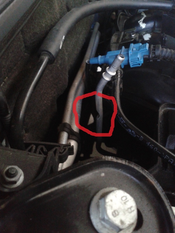

emGéza03-07-2015 21:05:24 // 50506
Üdv!
Holnap 300 Km kell gurítanom a vasat . Gondoltam belenézek , hogy mi van a motortérbe .
A képen bekarikázott csőnek mi szerepe van ?
Tartós testi kapcsolatba volt a klímacsővel ! Raktam rá egy zsugorvsővet .
Viszont hirtelen gázadásra , erős(?) szívóhangot hallani a szívósortól . Ez természetes , vagy valami tömítetlenség okozza ?
Köszönöm előre a válaszokat !
Tud valaki megbízható autómentőst ? :D

Az alabbi problemam lenne. Kinek milyen otlete van?Diagnosztak es szakertok elonyben:)
Auto: 159 2.Jtdm 20V (210LE) 193k km egyebkent patika allapot muszakilag is.
Az auto erzesre nagyon doglott alul amig fel nem epul a teljes turbonyomas. Radugtuk az EcuScanre es kiderult,h jol ereztuk a dolgot. Legtomeget es turbonyomast mertunk nevleges szamokkal osszevetve ami szinten a programbol jott. Legtomegnel azt lattuk a logokban,h folyamatosan kevesebb levegot kap a rendszer minden fordulaton mint a referencia ertekek. Ez alol kivetel a magas fordulatszam tartomany, ott az ertekek az elvartak voltak. Turbonyomas ugyanez de meg beszedesebb:
Alapjaraton 1Bar helyett 700mBar majd vegig hasonlo lemaradasok tapasztalhatok (legnagyobb elteres 600 mBar) egeszen a magas fordulatig (3500 felett) ahol szinten a nyomas megegyezik az elvarttal. EGR rendben van, kifujas nincs. Otletek vannak de nem osztanam meg,h ne vigyek senkit tevutra. Mitol jon kevesebb levego es miert van lemaradasban a turbo?Talan a legbeszedesebb az alapjarati negativ toltese a turbonak.
