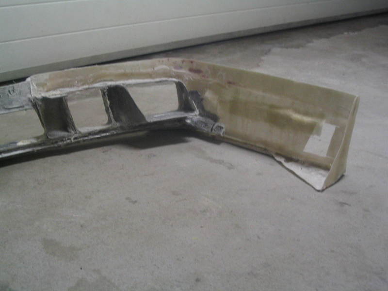

Tiby26-03-2006 20:19:38 // 2939
:-)))))))))))))))))))))))))))))))))))))) KÖSZÖNÖM!!
Tiby26-03-2006 20:19:10 // 2938
Ez sima ügy. Vezsel hozzá egy tükör adaptert és a szétvágott tükröt hozzárögzited bármilyen ragasztóval ,hogy pozicióban maradjon.
Majd az így kapott egységet körbehúzod poliészter gyantával. Fontos: kevés térhálósitót használj hozzá ,hogy minnél rugalmasabb maradjon az így kapott külsö burkolat.
Szerintem a megfelelö vastagsághoz 125 ,150g-os üvegszál kellene használnod + kellene rá egy fedö szövet.!
Remélem tudtam segiteni

TSiga ( I am the TSIG)26-03-2006 18:24:21 // 2936
Szia Tiby!
Tanácsodat szeretném kérni. 155-ömnek valami hasonló tükröt akarok kivitelezni.
A lényege anny lenne, hogy megszüntetném a nyakát a tükörnek. A belső spáterből levő tartóvázból kivágnám a felesleget, majd a megmaradt spiátervázat egymáshoz rögzíteném(üvegszál+műgyanta vagy fémragasztó, vagy nagy állat csavar). A külső borítást rendesen üvegszál és műgyanta adná. Tudom, egyszerűbb lenne hogy megkérjelek, de szerintem ez kis munka és talán el tudok vele boldogulni.
