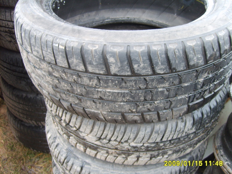

Buksi20-01-2009 00:11:41 // 9354
Mi van, már fehér színű gumikat is árulsz? :-DDD
