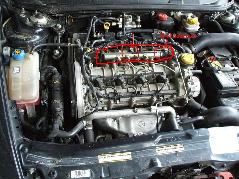

sty06-07-2009 21:13:46 // 12566
thx,holnap megnézem
Erhard 242 (Pure Energy)06-07-2009 21:03:53 // 12565
2 csavar fogja ott kell szétszedni
sty06-07-2009 20:58:38 // 12564
hogy lehet szét szedni le kell venni a csatit rolla 2 csavar fogja?
Erhard 242 (Pure Energy)06-07-2009 20:50:25 // 12563
akkor jó helyre dugod...szedd le a dobozka elejét és van egy potméter rajta ha 12 óránál áll akkor alapon van tekerd 3 órára és próbáld ki úgy :)
sty06-07-2009 20:47:11 // 12562
a boxra igazábol nincs semmi irva hogy milyen mocihoz valo de az egyik tagunk árulta ő azt mondta hogy hozzá valo
sty06-07-2009 20:44:24 // 12561
a mocim 8v-s 115 pacis
sty06-07-2009 20:43:42 // 12560
Erhard 242 (Pure Energy)06-07-2009 20:38:21 // 12559
8V vagy 16V?
sty06-07-2009 20:37:18 // 12558
Használt Novi p2-es
pe-Ti06-07-2009 20:33:45 // 12557
Bocsi a képért azt hittem neked is ilyen a mocid......sztem sz@r a box új vagy használt?
Erhard 242 (Pure Energy)06-07-2009 20:31:52 // 12556
nem a négyzetre ha nem alá egy 10cm-re van a railszenzor
sty06-07-2009 20:26:51 // 12555
na odará iskötöttem de semmi,nem volt változás,valami nem oké,tip?
Erhard 242 (Pure Energy)06-07-2009 20:24:26 // 12554
ott a railszenzor ahol négyzettel bejelölted csak lejjebb a blokk közepe felé
sty06-07-2009 20:08:33 // 12553
708
