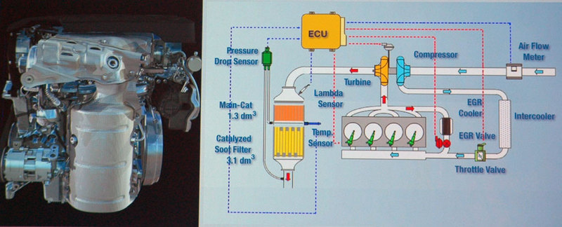

BambiSW07-02-2008 09:43:05 // 7043
Na de vajon milyen motorra/turbóra tesznek ekkora hűtőt?
GEORGE07-02-2008 01:26:47 // 7042
Biztosan jótékony hatással bír egy ekkora hűtő :-)
GTPeti06-02-2008 19:18:47 // 7041
A ladeluftkühlerről, természetesen. :))
GEORGE06-02-2008 19:13:54 // 7040
Miről???? :-))
A nagy intercoolerről? vagy arról hogy szétszedték?
GTPeti06-02-2008 18:56:01 // 7039

Más. Erről mi a véleményetek?
