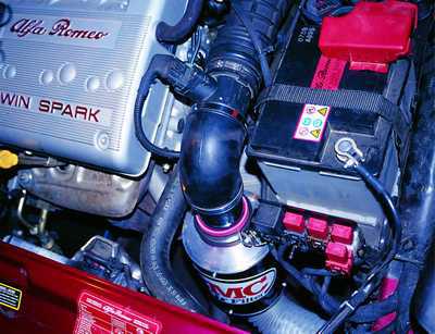

Köszi egy próbát akkor mindeképp szeretnék a BMC-vel
Aztán remélem beválik

Az én Giuliettámban is BMC betétes szűrő van. Szép szívó hangja van, és nem is érzek hiányt nyomatèkból. Kb 1800-as fordulattól lehet hallani szépen a szívó hangot erőteljesebb gyorsításkor és gázelvètelre is szép hangja van. Hasonlít a lefújószelepek hangjához. 8ezer kilomèterenkènt tisztítom és olajozom újra, ez a lelke. Az autóban 222ezer van és gyári légtömeg mèrő.

A BMC az egyik legjobb.

Mi a véleményed a BMC ről?
2.2 es Brerába vennék
