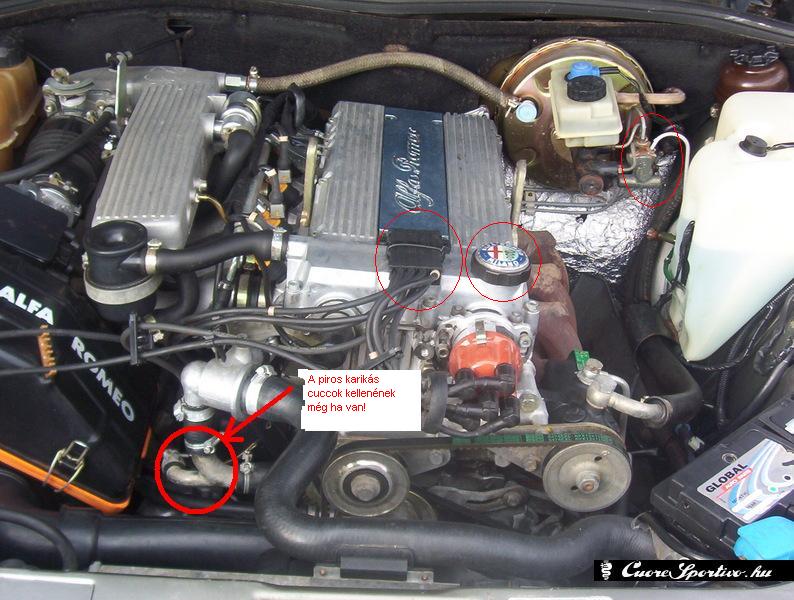

Zsót23-01-2007 20:06:17 // 16148
Mi az a piros karikás cuccok???

Tocsa23-01-2007 18:18:15 // 16144
Tocsa23-01-2007 18:17:22 // 16143
Nos a képen bejelöltem hogy mejik cuccok kellenének nekem!
