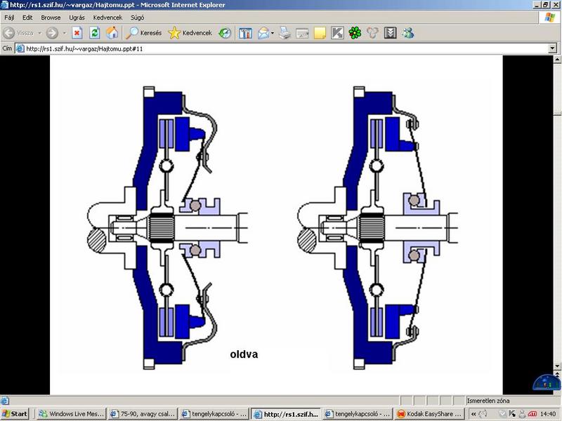

Robi21-08-2007 15:08:03 // 20028
"Nos ilyen kuplungot rálehet rakni a ts váltóra simán? Vagy ilyenkor a hátsó kardántagot is cserélni kell ? Mert ha jóltudom talán az rövidebb ?"
Lehetetlen nem létezik. :)
- végy egy húzókuplungot, és cseréld le rajta a csillagot kiskardánhoz valóra
(- alternatív verzió: a kardánod hátsó tagját cseréld nagykardánra)
- a váltón a kiemelő villát, és a hozzá tartozó kis gömbfejet cseréld húzókuplunghoz valóra
- a nyelestengelyen lévő csövet, és a rajta lévő kinyomócsapágyat cseréld ki egy húzókuplunghoz való csőre (itt a kinyomócsapágy helyett "kihúzócsapágy" van, és a szerkezetre van rögzítve)
- szerelj fel a váltó oldalára egy munkahenger tartó konzolt, és egy húzókuplunghoz való munkahengert
- vezesd el a kuplug hidraulika csövét a munkahengerig, mi most jóval hátrébb van
Nagyjából ennyi. Ha valamit kifelejtettem, akkor majd szól valaki. :)
Robi21-08-2007 15:01:10 // 20026
Ezek a képek többet érnek ezer szónál. Aki meg ezek alapján nem érti meg, az menjen péknek. :)
Robi21-08-2007 15:00:14 // 20025
"Egyébként általában a duplatárcsás kuplungok a húzók..."
Nem egészen... De van valóság alapja. :)
- nyomó kuplung: ez a leggyengébb kuplung, amivel transaxle Alfákat szereltek
- húzó kuplung: ez már bika, általában V6-on, és 2.4 TD-n volt ilyen
- két tárcsás húzó kuplung: ritkaság, állítólag gyárilag a GTV6-okon volt, és a 2.4 TD 90-eseken (ez utóbbit alátámasztja az is, hogy az én 90-esemen is az volt)

Tocsa21-08-2007 11:18:35 // 20017
Melyiket nevezitek húzókuplungnak? Mert a ts en a kuplungfőhengert áttétellel húzza a pedál lent meg nyomja a munkahenger a villát ugye nos ez alapján huzó nyomó kuplung?:))
A giuilettámon ha jól emlékszem fent is nyomta a pedál meg lent is nyomta akkor az nyomó nyomó kuplung? :))
Tehát a kérdés akkor az, hogy mit neveztek ti ezek alapján húzó és nyomó kuplungnak???
Mert nem értem és mint szakik hátha megmodjátok kíváncsi vagyok de tényleg nem izélek!:)
