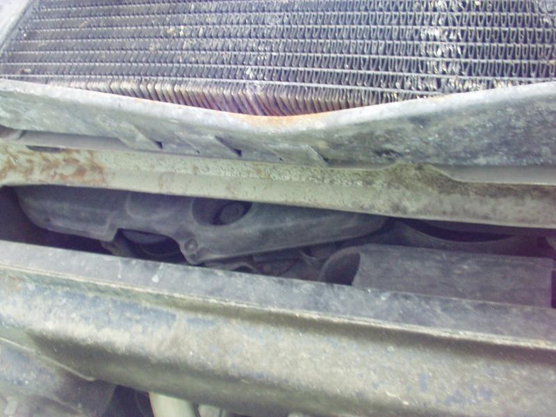

azért a száraz tények:
30-40 km után (kint vagy 20-25 fok lehetett) már simán a 100-asba járt a vízhőfok 120-130-as tempóval :-(
ha ( a kmóra is szar :-) olyan 3200 rpm volt a max,akkor bírtam 90-100 között tartani a vizet :-(
ÁdidiGaga (il hempescattore)06-10-2006 20:54:28 // 23321
jó estét,boxeristi!
a pesti utam nem volt izgalommentes szerdán...
leginkább a váltótól féltem ,már 1 éve hülye hangjai vannak és nem is nagyon mertem azóta pályázni.
de ezzel semmi gáz nem volt , karbi sem dugult , ment - VOLNA - rendesen...
merthogy g..cimód' melegíti a vizet :-(
előgyújtás beállítva, víz volt benne...
esetleg ez lehet: (látszólag nem folyik belőle)
