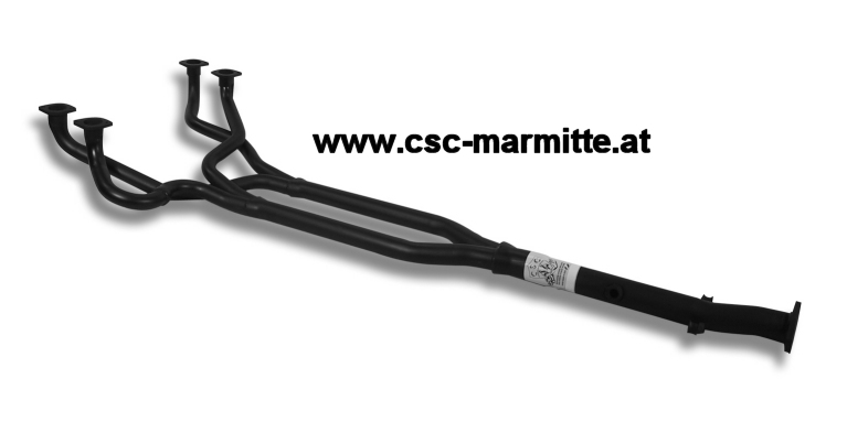

pb_20-06-2006 23:01:32 // 17417
Kíváncsi lennék mennyi lenne 1, 1edi gyártású leömlő. Ha jó illeszkedéseket akarsz, akkor lehet kapni ilyen kipuf cementet, azt kell a csatlakozásokhoz tenni.
ÁdidiGaga (il hempescattore)20-06-2006 22:50:05 // 17416
Igen,az eredetit másolták. hővédő szerintem nincs, csak csatlakozás. De majd megnézem.
Amúgy is át akarom vizsgálni,mert szerintem valamelyik illesztésnél lehet gond,uis motorféknél pattog néha és nem hátulról jön a hang...
Feltételezem nem a cső lyukas, én a hátsó illeszkedésre tippelek (csatlakozás a megmaradó szakaszhoz)
pb_20-06-2006 21:57:59 // 17415
Így képről nem néz ki rosszul. Hővédő lemez is van rajta, vagy, csak 1 sima csőcsatlakozás? Az eredetit másolták?

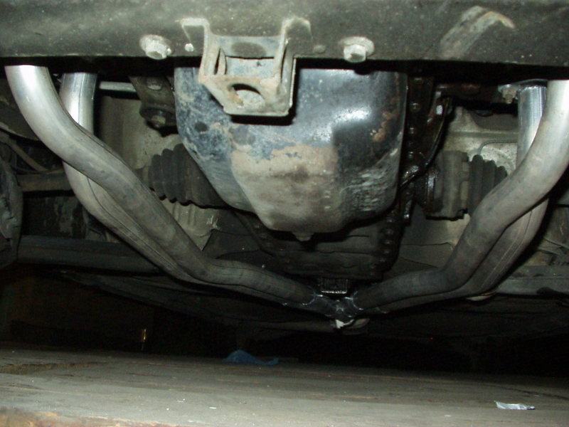

ÁdidiGaga (il hempescattore)20-06-2006 18:23:41 // 17400
sziasztok!
kész az új leömlőm,sajna valami OFF szar miatt csak 5-re lett kész...
nem sokat teszteltem,de elég érdekes: egyszerre lett ércesebb hangja (gondolom ez előbb-utóbb tompul,ahogy ez-az tutti lerakódik belül) és egyszerre került bele boxer-brumi :-)
(a réginek a hangjára inkább "tompított kétütemű zakatolás" illett :-)
majd este teszek fel képeket!

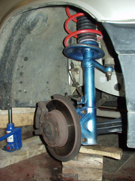

ÁdidiGaga (il hempescattore)19-06-2006 09:45:46 // 17388
Csé33!
majdnem leb.sztalak,hogy nem figyelsz,de most lláttam hogy Tomee kolléga kérdezte ugyanezt :-)
17150 hsz,de beírom:
"Tomee
az olaj a munkahengerből folyik. darabja 2 éve 2500 ft volt. Mondjuk párban az igazi cserélni.
nekem itt Miskolcon egy inkább OFF verdákat csináló olcsóbb szerelő 6k-ért tette rendbe mindkét oldalt.
(kerékagy le, kiatakarít, munkahenger csere, összerakás, légtelenítés)"

ÁdidiGaga (il hempescattore)19-06-2006 09:29:55 // 17385
oké,szóval:
péntek 14.00 körül kezdtem hozzá.
a kormánnyal megszenvedtem.
sajnos a "Payser&Schamu" project ,mármint vásárlás v. kölcsönkérés elmaradt.
végül találtam egy már életlen vágóvasat a feleségem nagyfaterjának cuccai között,amit kiékelve beletoltam egy zártszelvénybe.
ezzel feszegettem,de sokszor kipattant (ilyenkor kezem a féktárcsa peremének csapódott :-( meg féltettem a gömbfejet is.
a kalapács olyan jó közepes volt,itt attól tartottam hogy esetleg előáll a "nem jön ki,de a gátló vége elpattan" szitu.
na,éppen készültem feladni,amikor...
... 5 mp múlva diadalüvöltéstől zengett a környék :-)
15.30 ra kint volt a cucc,kinyaltam a dobot meg lekentem Evipassal (ezt írtam is)
utána a családdal belvárosi utcai kavalkádba menet útbaejtettem a garázst (meg magammal vittem az elemlámpát végre:-)
akkor láttam,hogy nem is rozsda,csak lejött a festék.
beszórtam cinkkel ,megszáradt ,ment rá a szín.
utána családi élet, 22.00-kor értem ki a garázsba:
még megtisztítottam a lengőkar-kerékagy környékét (ráfolyt a gátlóolaj)
aztán nagy nehezen kiválasztottam ,hogy melyiket is kell beszerelnem :-)
még a csavarokat,anyákat alátéteket ledrótkeféztem,
gyakorlatilag 00.00-kor volt bent a cucc teljesen,fékcsővel.
(amúgy azért kerestelek,mert a lámpa nélkül a fékcső melletti dróthuroknál megakadtam ,de utána rájöttem :-)
leengedésnél még volt egy sztori:
leér az autó,de még mindig ferde :-(
nem jó a rugóstag? álljunk már, a kerék se ér le a földre!
persze, a lengőkar alatti fapóckolás bent marad és ráengedtem a kocsit
(amúgy nem kellett volna,nem zuhan le a földre,mint hittem :-)
a házinéni biztos örülhettet,mikor az újra lessen,de biztosan hangosodó kipuffal kigördültem 00.47-kor az utcára próbaútra :-)
előtte "motorháztetőretehénkedés-teszten" úgy éreztem,hogy jó a gátló,de halvánnyit rosszabb a balnál,de menet közben meggyőzött :-)
egy ismert útvonalon szándékosan "jobbkerékre vettem" a csatornafedeleket,úthibákat de semmi porbléma.
ja,meg annyi még: a szerelés utóhatását tekintve 3-4 kormányszervórásegítő
beszerelésével ért fel, mikor ki akartam állni a garázsból ,azt hittem valami nincs összerakva a kormányműben,annyira könnyű lett :-)
(a kiszerelt tagról majd csinálok képeket, elég annyi hogy kézzel nem lehet forgatni a gátlót a rugóban :-(
(kis öníróniával: ugyancsak kihasználom az alkatrészeket, ha csere van,10-15 % állapotú felett nem kerül ki cserés cucc :-)

ÁdidiGaga (il hempescattore)18-06-2006 16:54:26 // 17378
hi!
csak címszavakban:
-verda "felravatalozva"
-régi rugóstag KÜNN!
persze az a hülye alaposságom nem hagyta,hogy a toronyszilent feletti kasztniperem minimális rozsdája ott maradjon,így most épp az EVIPASS "dolgozik".
lassan átmegyek lefesteni ,reményeim szerint valamikor késő este lesz bent a felújított "tag" :-)
