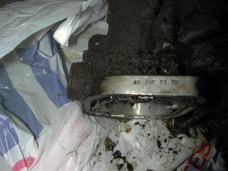

Ferke15-05-2006 23:21:29 // 16310
És az alapjárati, és a féklevegő?:)))Már semmit nem értek!:)
Ferke15-05-2006 23:20:15 // 16309
OK, de most, hogy 40-esek a karbijaim, és 32-esek a venturik, mekkora a főfúvóka vajon?A venturiból Te rájöttél a főfúvóka méretére is?:)
pb_15-05-2006 23:20:09 // 16308

Ferke15-05-2006 23:07:54 // 16305
Kezdem öszerakni a képet, nekem is ez jött le.:) De a főfúvóka, és a többi?gondolom szétszedésnél látszanak csak ezek. De akkormost 40-es webberjeim vannak??:)
pb_15-05-2006 23:05:37 // 16304
Ha jól értelmezem a dolgokat, akkor a Venturi mérete 32-es.
Ferke15-05-2006 23:03:24 // 16303
Na, a matt fémbetét 32-es, mind a 4.Ez mit is jelent most?:)

Ferke15-05-2006 23:00:48 // 16301
Még nem szedtem szét, a fúvókákat hol látom, hogy mekkorák?

ÁdidiGaga (il hempescattore)15-05-2006 22:56:04 // 16299
Majd kiderül....
Venturi hanyas? (a matt fém betét a légtorkokban,tulajdonképpen egy szűkítő.
ha felülről belenézel ,a ferde peremén domborodik a mérete)
fúvókák? (alapjárati,fő, féklevegő... )

ÁdidiGaga (il hempescattore)15-05-2006 22:46:22 // 16296
"...mit sugdostok ott ti ketten!"... :-)
igen, a 72-73 a párt jelöli, ezekkel a szám-betű (nálad 7D) cuccokkal nem nagyon kell foglalkozni ,nem árt ha egyezik kétoldalt,de ha nem az sem gáz.
max olyan alkatrészekben van különbség,ami amúgy is cserélhető.
szóval: IDF 40
ez gyakorlatilag a karbiházat és a fojtószelepet jellemzi,ezen kívül a venturi torok átmérője és a fúvókák is sokat számítanak,ezek viszont cserélhetők.

Ferke15-05-2006 22:28:53 // 16289
Alfistik, ez van a karburátoromra írva:
40 IDF 72 7D, a másikra pedig: 40 IDF 73 7D
A 72 és a 73 gondolom a bal és jobb. de a 40? ezek szerint 40-es webbereim vannak? Ezeket a karbi talpának a széléről olvastam le, a belső oldalakon (nagyon pici számok/betűk).
