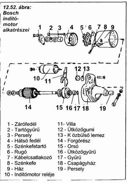

Sztem nem, csak gondolom nemcsak kiszerelni, és beszerelni akarod. A szétszedés, már nem olyan 1szerű. 2 db hosszú 7-es fejű csavar fogja össsze. A csapágyakat minden esetre + lehet zsírozni, attól javulhat a dolog.
Sztem próbáld + +csinálni, ahogy nézem, 1re jobban fejlődik a szerelőkézséged.
Ja a hőgomba jeladó vezetéke barna.

Pb! Az indító motort könnyű kiszedni (és visszarakni) vagy inkább ne álljak neki?

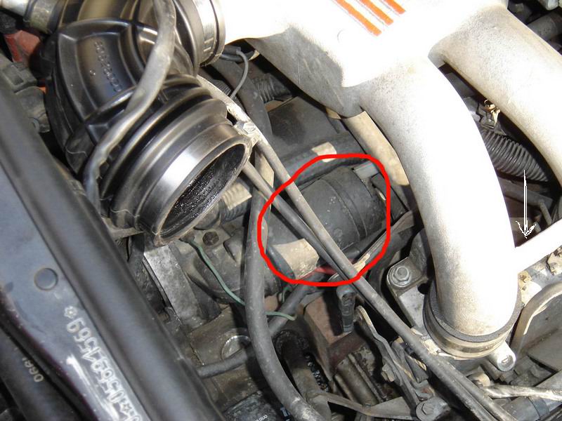

Amit pb_ mutat a képen az a hőfok jeladója .
Scott21-03-2005 16:42:31 // 2384
pb_21-03-2005 15:52:28 // 2382
Nem az, az önindító. Ahova a nyilat tettem ott keresgélj, (talán zöld vezetéke van), a szívócső, ahol csatlakozik, hfejhez(van + 1 kis közdarab is), ott lesz.

Egyik a relénél másik a csatlakozónál, most jó mind3 ködlámpám. Még cserélek egy relét, aztán talán az ablakfűtés is visszajön.
Meg tudnád mutatni ezen a képen v. a másikon a vízhőfok gombáját? Ha azt is megcsinálnám nem is kell vinnem a gépet szakihoz.
(termékeny nap lenne)
