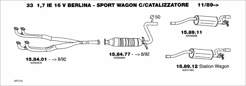

vivalfa09-05-2006 09:15:22 // 15971
És hogy lásd a különbséget: ez a gyári leömlő 33 1.7 16V-re
az előző hozzászólásomban lévő kép meg ugye az "újrahangolt" cumó.

ÁdidiGaga (il hempescattore)08-05-2006 23:51:37 // 15956
Jó estét,boxeristi!
Ha bárkinek ötlete ,tapasztalata van 33 és/vagy boxer kipuffogó "customizálás"
szakterületen,szívesen ossza meg velem légyszíves....
Ma sikerült eljutnom abba a bizonyos üzembe.
annyit sikerült megtudnom,hogy ún. aluplattírozott acélból csinálják a cuccot és olyan áron,hogy szinte hihetetlen...
Be is indult a fantáziám, hogy talán itt-ott változtatni kellene a meglévőn.
Komplett sportrendszereket is csinálnak,tehát biztos nekik is van azért tapasztalatuk,de valszeg nem sok 33-as fordult ott még meg.
Szóval elbaszni sem akarom...
Pl. nekem eleve még 40-es sincs a cső, van-e értelme növelni?
aztán: katalizátor nélkül a dobok száma csak a hangra van hatással?
(nagyon vágyom egy duppla végződésre,csak az igényes verzióhoz "csoppolni" kellene a csomitartó fenekén a pótkerékhelyet... annyit meg nem biztos,hogy ér... :-(
