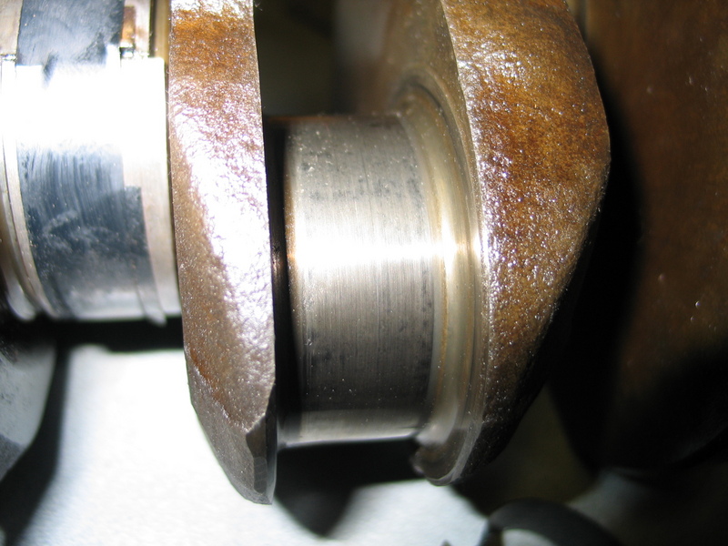

A hibás főtengely. (Robesz a Tiéd!) Balról jobbra a 2 csapról szakadt le a hajtókar. Látszik, hogy a középső főcsapágy és a 2 belső hajtókarcsap a durvább, mert a hűtés szempontjából ezek vannak a legkedvezőtlenebb helyen. Én ezért inkább hűtési és nem kenési gondra tippelek a hiba eredeteként. Szerintem kenési problémánál nincs ekkora eltérés az egyes csapok kopása között.

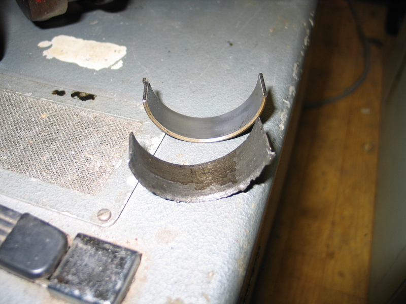

Egy ép és egy nagyon durván kopott, pergamen vékonyságú hajtókarcsapágy. Ez egyébként a másik belső hajtókar csapágya (volt). A hajtókarcsapágyak többi része a karterban volt felfedezhető halpikkely-szerű darálék formájában.

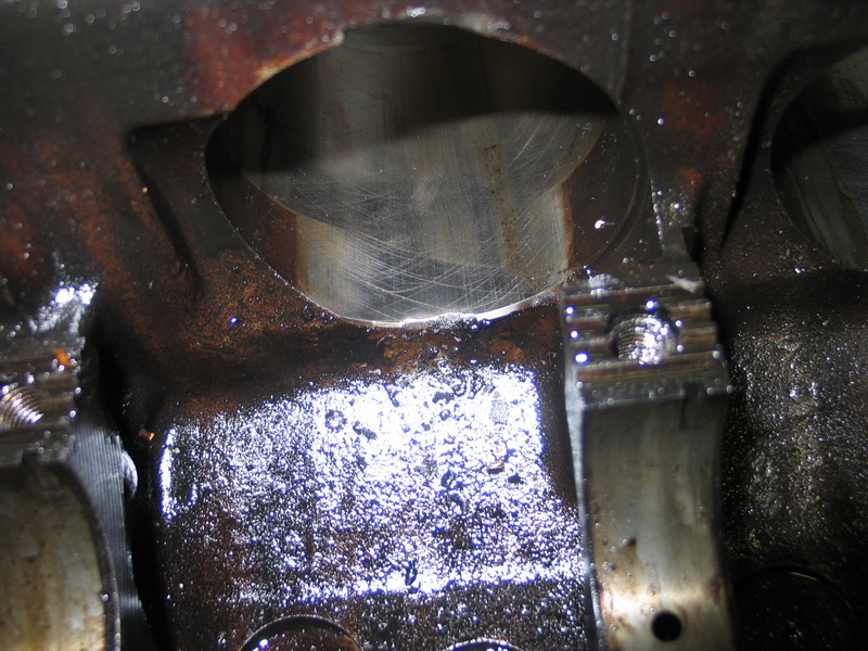

A blokköntvény csapágyháza szerencsére ép bőrrel megúszta.
