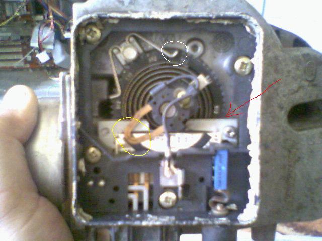

Robesz718-04-2006 10:45:38 // 14941
Szóval a fehérrel jelzett helyen a rugót egy lapos csavarhúzóval megemelni, a pirossal jelzett helyen a fogaskereket addig forgatni balra, míg a sárga helyen jelzett csúszka el nem kezd jobbra mozogni... mikor elindúlt jobbra a csúszka, akkor megállni és a fogaskereket innen kezdve visszafelé, tehát jobbra forgatni, nagyon figyelni, hogy mikor áll meg a csúszaka mozgása. mikor megáll, ez jelenti, hogy épp alapállapotban van, éppen csak van megfeszülve a rugó. Na innen kezdve még 3 fogat kell jobbra tekerni a fogaskeréken.... Aztán ki kell próbálni és ha nagyobb fordulaton, főleg olyan 120 körül 3.-ban fulladozik és meg-meg torpan, akkor 1 fogat balra tekerni, aztán ismét próba...ha szükséges, ismét lazítani. Én ezt 2 db légmennyiségmérőn próáltam, de ettől még nem biztos, hogy másnak is működik... ha nincs más megoldás, érdemes kipróbálni, sztem jó lett....:

Robesz718-04-2006 10:34:33 // 14939
Nem fényképeztem le, de van nálam egy a kocsiban, leszaladok, csinálok képet és fölrakom...Pill..

pb_18-04-2006 10:30:44 // 14937
Na erről 1 kicsit bővebben tudnál írni? Esetleg képekkel illusztrálni, az elmondottakat.
Robesz718-04-2006 10:29:39 // 14936
Ja, mielőtt mindezt megtettem, szét kellett szedni, kitakarítani és a csúszkákat kicsit meghajlítani lefelé, hogy jobban érintkezzenek.... e nélkül csak durrogott, nem ment és egyfolytában leállt...

Robesz718-04-2006 10:28:43 // 14934
Megcsináltam a légtömegmérőt.,...:-)))) Most jónak tűnik... Ha valakit érdekel egy közelítő érték, hogy hogyan kell beállítani, akkor próbálja ki úgy, hogy a rugót el kell lazítani egészen addíg, míg a kis csúszka meg nem mozdul, szóval teljesen ellazul és innen 3 kattanást kell kb visszahúzni.... így ki kell próbálni, ha még fullad kicsit, akkor visszább kell lazítani egy fogat, aztán újra próba és így tovább.... nekem ez bejött és 2 db légmennyiségmérőn is kipróbáltam.... ha más nincs érdemes kipróbálni így
