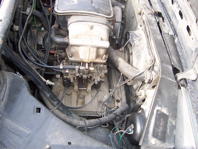

Csövezés: semmi extra, itt kapja a levegőt a légszűrőház. A felső nagyobbik átmérőjü csonkra menne egy cső, ami előre vezet a hűtőhöz, innen kapja a hideg levegőt. Az alsó kissebb átmérőjű csonkra pedig egy olyan cső menne, ami le van vezetve a leömlőhöz, innen kapná a meleg levegőt . Van egy levegő termosztát, ami egy csappantyút mozgat a légszűrőházban ( pontosabban elötte ebben a csonkban ), ami a hőmérséklet függvényében hol a felső, hol az alsó csonkot zárja. Nyugodj meg a csövek nekem sincsenek meg, sőt ezt a bevezető csonkot is kivágtam a fenébe. Nincs jelentősége.
Viszont írod, hogy kihagy egy henger. Nem egyértelmű, hogy a karbi miatt. Lehet gyertya vagy gyújtás probléma is. Alapjáraton hagy ki vagy fordulaton? Melyik henger hagy ki ?
pa_feri15-03-2006 15:40:21 // 13604
pa_feri15-03-2006 15:34:41 // 13603
Van vagy 20 kép. Itt viszont hiányzik valami csövezés. Mi lehet ez?

Na, megjártam Egert. A kocsi csíklámpás, a kasznival semmi gond ránézésre.
Vannak fotók. A motoron két karbicsek van, viszont egyik henger kihagyott,
állítólag pucolni kell a porlasztót. 150-ért adná a srác.
