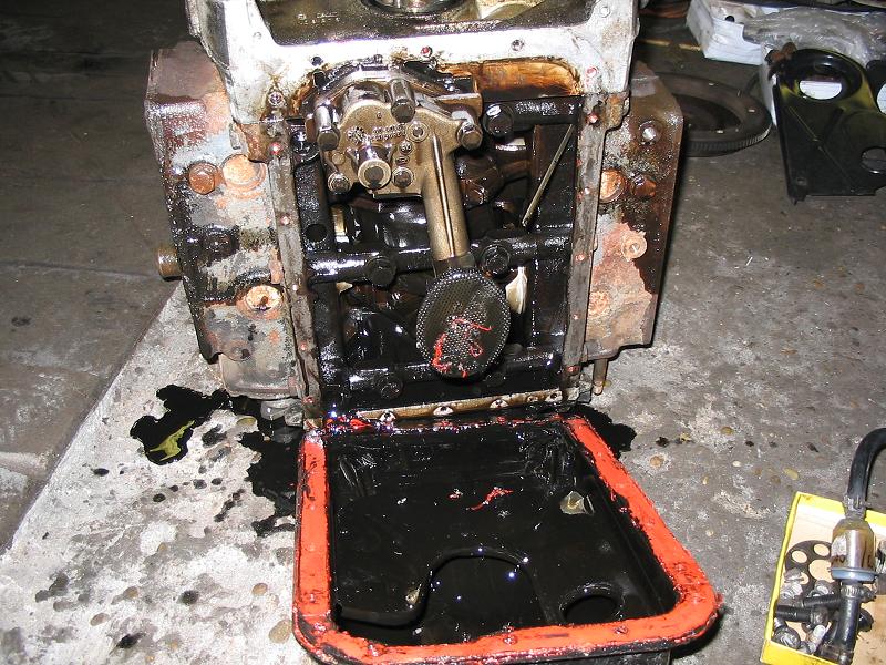

granturismo13-03-2006 08:45:36 // 13509
Scott.
Öszintén. Amit mesélgettéel erről a társaságról nekem régebben abból azért sejteni lehetett, hogy valami ilyesmi lesz. Teljesen megszűnt a banda egyébként. Építőanyag telep lett a helyén.
Az eredeti motort sajnálom.
Látod ezért jó ha rendes kartertömítést tesz fel az ember ,mert a pasztából mindig beleesnek darabok a karterba olajpumpa felkapja a szűrőre.
Az a fémspén az honnan származik? Ott nem csak hüvelykopás van, ahogy látom. Az a fémspén az a hajtókarcsapágyból jött le?

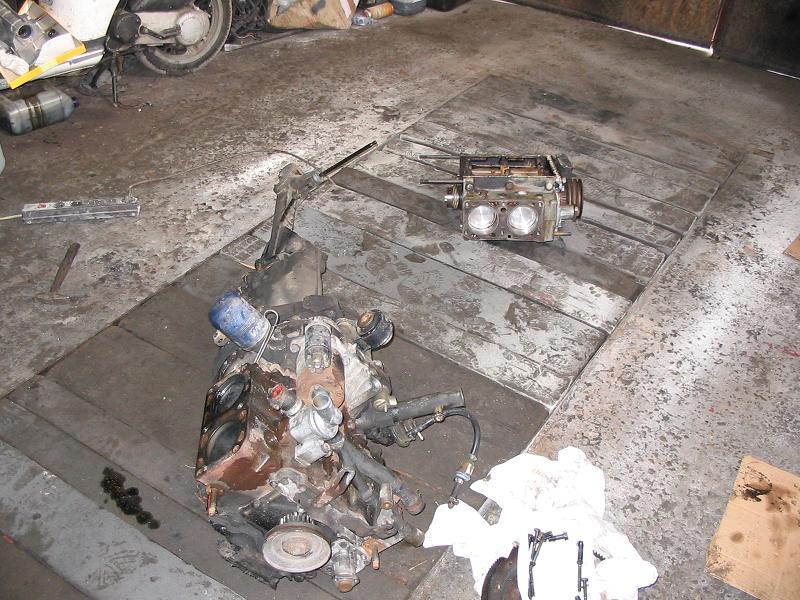

Scott13-03-2006 08:01:43 // 13500
Még itt vagyok :)
Valójában ki sem lakatolták, csak vastagon rákenték az alvázvédőt. Tavaly, amikor alámáztam ezért látszott tipp-toppnak. Most a tél miatt látszik, hogy az alvázvédőn kezd átütni a rozsda. Az emelési pontokat, meg a hátulját tényleg megcsinálták.
Amúgy igazad van, ezt sokszor megbeszéltük. Tegnap vissza is kellett fognom magam... Leginkább a kuplung akasztott ki. Ennél az lett volna a durvább, ha ki sem cserélték volna...
A tanulság: autót csak sajátkezüleg javítani, vagy legalábbis ott lenni, amikor csinálják.
Mocskos szemét qva anyjukat... Elnézést, de muszáj volt kiadni magamból..
pb_13-03-2006 07:46:14 // 13499
Ezek nem túl jó hírek, mondhatnám úgyis qrva szar hírek. A kuplung jelenséged kb. olyan lehetett, mikor +láttad, mint az én váltóm.
Sajnos +int azt kell hangoztassam, mint már soxor, ha az ember nem maga csinálja + a dolgot/nincs ott személyesen, akkor az 1 nagy gány lesz iszonyat sok pénzért.
Egyébként hihetetlen, hogy 1 éve csinálták, és már rohad.

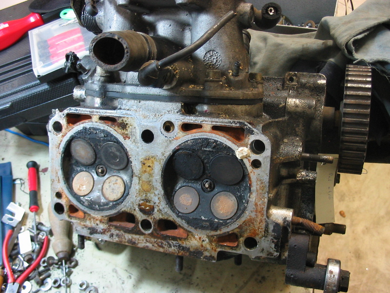

Scott13-03-2006 07:38:21 // 13498
Scott13-03-2006 07:25:10 // 13497
Hi All !
Tegnap nekiláttunk a motorcserének. A negatív hírek: a mostani blokkom csak felfúrással menthető, atomra el van kopva plussz nagyon válas az összes henger. Elrettentésül egy kép az olajpumpára rakodott fémforgácsról. No comment..
Egyéb rossz hír: az állítólagos Sachs kuplung, amiért nem keveset fizettem az valójában a legolcsóbb noname darab..
Az autó alját nem lakatolták ki rendesen a két küszöb hátsó része kezd elrohadni..
Van még bőven rossz hír meg egyéb beletört, összerohadt csavar is, de azokat most le sem írom...
A kis drágám, "lélek" nélkül :
Röviden ennyi, most indulok is folytatni a mókát, van még munka bőven...

Robesz711-03-2006 21:16:22 // 13484
Hétfőn csinálok és megmutatom.... érdekesek a szelepek...:-))))
Robesz711-03-2006 20:15:35 // 13482
Sziasztok...
majdnem kész a hengerfejem, már épp csak kis finomítások vannak rajta...
