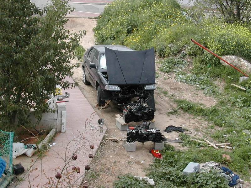

Bálint3303-12-2005 01:49:34 // 9686
De mi van ha elkezd szakadni az eső? Meg amúgyis, ilyen porban, mocsokban szerintem nem lehet ilyesmit csinálni.
pb_03-12-2005 01:27:59 // 9685
Sztem csak elhatározás kérdése. Ha nem lett volna aknás garázs én nekiveselkedtem volna.
Bálint3303-12-2005 01:21:46 // 9684
Én mondjuk így, kinn a szabadban neki nem állnék egy motorcserének.
pb_03-12-2005 00:41:11 // 9683
Sajna így is 2 emberes meló, mert a váltó végét valakinek tartania kell. A másiknak pedig irányítani a blokkot, ill. engedni.
kando.03-12-2005 00:32:38 // 9682
Nem rossz, legalább van emelőtök :))
Igy könnyebb talán kiszedni a blokkot..
kando.03-12-2005 00:15:25 // 9680
Na igen, mert motorcseréről még nem meséltél :)
De én is így csinálnám, igaz homok helyett most hó lenne alatta.. Ááá, nem, talán mégis felviszem Scott-nak... :PP
pb_03-12-2005 00:13:42 // 9679
Nem az enyém, neten találtam a képet. De az enyém is nézett ki hasonlóan.
kando.03-12-2005 00:08:07 // 9678
Nem rossz...
Kellemes elfoglaltság a szabi idejére ;-))
Ez netán a Te bs-ed ??
pb_03-12-2005 00:02:25 // 9677
pb_02-12-2005 22:29:54 // 9676
250-300kg-ra saccoltuk váltóval 1ütt, váltó kb 50-60 lehet.
Bálint3302-12-2005 22:13:24 // 9675
Neki már úgyis van egy. Biztos megértené... Igaz Scott? :P
kando.02-12-2005 22:11:36 // 9674
Szegény Scott nem örülne neki..
