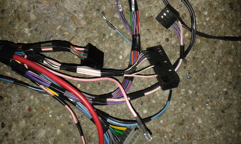

pb_24-04-2019 11:24:42 // 80670
Nem lehet, hogy a vezetékek is inkább ott sérültek? Vagy ximpla testhiba?
ÁdidiGaga (il hempescattore)24-04-2019 10:00:30 // 80669
Nem, csak a fedelet! Ja meg a rotort - kellett volna, de nem tettem- meg is szívtuk ezt a lustaságot (ami viccesen sőt igazságtalanul hangzik azután amennyit tornáztam meg fekve nyomtam a szerelés alatt :-p) mert ugye se a garázs se az autó nem tökéletesen vízszintes, a motort nem akartam emelőn hagyni (az enyém visszaenged elég sokat) bakra tettem de egyrészt k.va nehéz a bak tetejét még fával-rongyokkal is összepászítani a motor alátámasztásra alkalmas felületeivel , másrészt a baknak adott pozíciói vannak, egy oldalon pont felült rajta a moci, a másikon hozzá sem ért...Mindegy, egy bak elbírja - csak így meg szinte észre sem vettük, hogy a motor elfordult a hossztengelytől egy kicsit, pont annyira hogy mikor a váltót visszatettük a verda alá és engedtük vissza a kocsit a tűzfali pofalemezek egyike letörte a rotor farkát :-S
(elvileg az farokrésze csak kiegyensúlyozós szerepet tölt be, de 2410 ft-ért vettem bele UNIXból új rotort - ami nem fordulatszámszabályzós, úgyhogy mostmár mehetek 6800 fölé! :-)))
pb_23-04-2019 22:33:52 // 80668
pb_23-04-2019 21:43:32 // 80667
Az Loxttót nem vetted ki/le a kuplungozásnál?
ÁdidiGaga (il hempescattore)23-04-2019 20:38:10 // 80666
Nojóvan, a kormányburkolat már fent de a polc alatta nincs még - ott van egy szép nagy csatlakozó, abban kimértem a zöldfekát elvileg jók az értékek, sztem onnan viszem el a trafóra...
pb_23-04-2019 12:40:04 // 80665
ÁdidiGaga (il hempescattore)23-04-2019 11:19:47 // 80664
Üdv Urak!
Villanyászati segítség kéne...
Kuplung cserélve, váltó lenyalva, új állítható kormányösszekötők bent - a benzinpumpánál belefutottam egy újabb korábbi magasszintű autószerelő-szakértői megoldásba ami miatt ugyanúgy kellett hagyjam , de ezek mind hibátlanok (lásd később)-ellenben szart beindulni...
Nincs gyújtás, a trafó sem kapja meg a 12V-ot :-( Nem tudom, talán a motorleengedés miatt lett valami vezetékszakadás és/vagy a gyári, hozzám már távirányító nélkül került riasztó veszi el (kulcs van hozzá, ki van vele kapcsolva , de kiszerelni nem lehet mert akkor sincs gyújtás ) Sztem inkább az utóbbi, sajnos kapcsolási sincs hozzá, esélytelen arrafelé nyomozni - úgyhogy kerestünk faterral egy gyújtásra kapcsolódó 12V-ot (ablaktörlő ha jól nézem) és összekötöttük a trafóval. Nagy nehezen beindult, pont mikor már kezdtem feladni...
Innen mentem vele a ház körül, másnap tankolás meg ilyenek, ki Nyékre, (innen tudom hogy amit szereltem az OK) ez kb.15-20 indítás - és nagy gond vagy ijedelem nem volt, de egyértelmű volt hogy az indításnál valami megváltozott...Mindig akkor indult be, amikor abbahagytam az indítózást és akkor is nagy rándulással...Eleinte a sokat állt benzinre fogtam, aztán tegnap reggel megvilágosodtam: basszus !!! az indításnál van egy relé ami pont ezeket az általános fogyasztókat lekapcsolja, azaz indítózásnál pont nincs gyújtásom, de amint elengedem a kulcsot visszatér és a még lendületből forgó motor így beindul valahogy...
Na most ez így hogy tudom a mikéntjét nem igazán jó...Most a meló miatt csütörtökig-péntekig nem megyek sehová , de ahogy lesz kis időm ezt gyorsan és célirányosan meg kéne oldani...
Egy rekesz sörre jó nálam aki konkrét tippeket ad
-vagy arra hogy melyik gyújtáskapcsolóból jövő vezetéket kellene a trafóra kötnöm
-vagy hogy iktatható ki a I35 (táblán B jelű) relé (nem hiányzik mert magamtól is úgy indítózok hogy minden lekapcsolva, főleg a lámpa)
Kösz előre is!
Kösz előre is!
