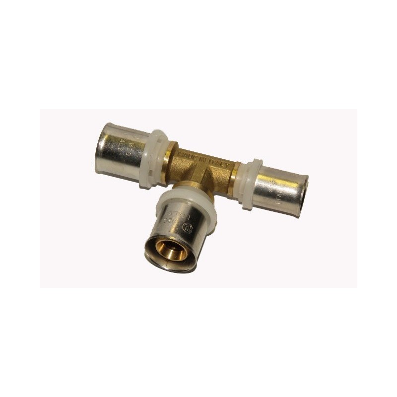

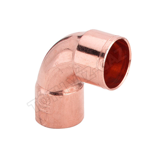

Hakuna18-03-2018 16:16:48 // 80509
Valóban kettő kellene.
A könyök viszont nem normál fűtéscső, akkor rosszul fogalmaztam.
Fűtéses boltban kaptam egy könyököt, aminek a külső átmérője kb. 20mm, akkora, mint a régié. De erről még bontani is kellett valamit. Viszont ez a darab inkább hosszúnak tűnik, mint rövidnek.
Ilyen volt:
És ilyesmi lett:
de csak könyökidom, viszont ahogy nézem ezeket a képeket, akkor T is kell legyen nekik majd.
Ilyen volt:
És ilyesmi lett:

Az 1forma ágú T is kell, + a másik is, aminek van 1 8as ága. A fűtésTSő rövid és 15ös az átmérőye(ez a kisebb probléma).

Műanyagot láttam az autósbolt szoftverében, csak épp annak egyforma minden ága, itt pedig az egyik szűkített, sokkal kisebb az átmérője. A fűtés (réz)TSő miért nem ideális? Azt leszámítva, hogy tömegnövelő.

Így már ok, értem mire gondolx.) Ezek sayna Lkorhadnak az idő múlásával. A 2 db T létezik műanyagban, olyat kell xerezni, vagy rozsdamentes TSőből gyártani. A könyökre még ninTS alternatíva, max rozsdamentes TSő. A fűtésTSő nem a legyobb válaxtás.

Illetve az első az csak könyök, oda mondjuk beteszek egy réz fűtéselemet.

A fűtőrendszer (felső) elemei hozzáférhetőek valahol, pl. a T csatlakozók? Ahogy elnézem nem ártana cserélni vagy legalább tartalékolni amit lehet.
