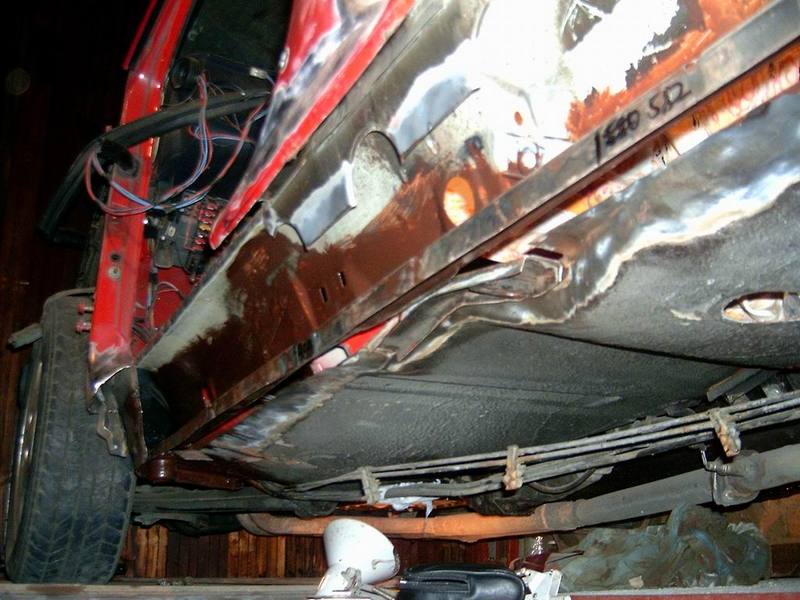

pb_08-07-2010 23:30:11 // 74082
Arra koncentráltam Kolléga úr!))
Ha 1 6os, 8as csavarról van szó, azt mondom, hogy ok. De ezek futómű csavarok, épp ezért nem is biliacélból gyártották őket. Ezért 10,9, de nem kizárt, hogy 12,9 csavarokról van szó(Lől tudom, hogy van 10,9es). + 10es csavarokról beszélünk, és van köztük olyan hosszú is, mint a vonatfütty. Emellett nem vagyok biztos benne, hogy mind normál menetes Nem lennék +lepődve, ha a csavrok cseréje, 1 kisebb vagyon lenne, ráadásul acélcsavarok, semmilyen felületvédelemmel nincsnek Llátva. Vagyis alig 1 év alatt fossá rohadnak ezek is.)) Amúgy pedig nem végig lesznek rozsdásak, mondjuk a szopó akkor van, ha szilentek rárohadtak. akkor még szilentet is cserélhetsz.) Lehet jobban jársz, ha szépen lepucolod őket, majd Lviszed valamilyen felületvédő helyre.
ÁdidiGaga (il hempescattore)08-07-2010 23:01:50 // 74081
A kérdésre, drága Uram, a kérdésre koncentráljunk! :-)
Nademost tényleg: egy berozsdásodott csavart -ha egy mód van rá-nem tesz vissza az ember, hacsak nem valami különleges pótolhatatlan és/vagy méregdrága...

ÁdidiGaga (il hempescattore)08-07-2010 19:46:35 // 74079
Ciao pajtik!
Hátsó futómű főcsavarjai (4x lengőkarokat a kasztnin meg a Panhard-rudat a hídon rögzítő) mennyire kaphatók sima csavarboltban?
Csak mert kész a "ravatal", de 1-2 csavar keményen be van állva, pedig fújogatom egy hete őket. Van mindenféle hajtószáram meg kulcsom, de ha pont ilyenek kaphatóak, úgyis új menne vissza és akkor inkább nem próbálom a fejemre rántani a kocsit , hanem leflexolnám őket egyből :-)
